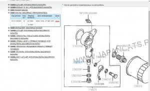

СообщениеДобавлено: Вс авг 14, 2022 12:45 am
Сообщения: 4536
Yurok писал(а):
а у нас такой есть?
Есть, на европейках...
http://www.japancats.ru/toyota/Parts.as ... 88a&Title=
https://www.exist.ru/Price/?pid=76D0141 ... Cat=Toyota
Yurok писал(а):
я все-таки в первую очередь снял бы поддон
:a_g_a:
Скриншот 14-08-2022 000205.jpg [ 282.87 КБ | Просмотров: 7467 ]
