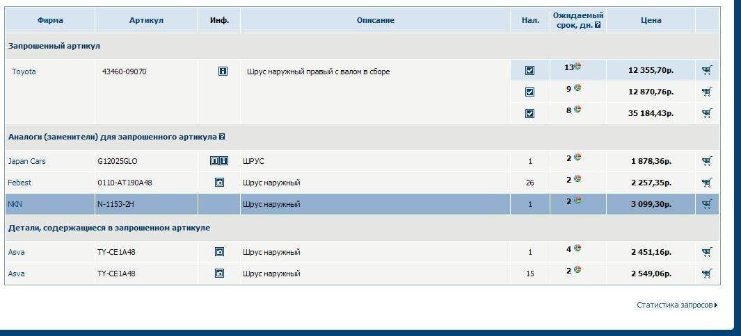

ребят, порвался у меня успешно пыльник наружнего шруса, набилось в него куча грязи с водой, и он теперь иногда щелкает (при резком торможении, наезде на кочку), и начал хрустеть. съездил к знакомым в сервис, вердикт - шрус под замену.
а теперь главный вопрос: какой взять? на экзисте оригинал 12 тыщ (не потяну конечно).
заменители есть асва с фебестом - но как я понял брать их не стоит. есть еще некая NKN за 3100р и GLO за 1800р. кто нибудь ставил такие, и что покупать?

я взял себе фебест,за 1800!!!разницы што стоял оригинал и этот не замечено)))

где то в марте этого года!,менял один,время пришло 2-й менять,заказал такой же,сеня привезли,правда тот который второй стоил 1400 вообще!пришол в полном комплекте с пыльником,смазкой,хомутами,гайкой))
 Заголовок сообщения: Re: Про ШрусиКи
СообщениеДобавлено: Ср сен 28, 2011 1:21 pm
блин а мне экзист 2200 выдает -)
ну лан выбора нет придется наверно фебест ставить... а то 12000 - это много если учесть и остальные мои расходы (жижы, ремни, стойки аморт., и тд...) :)

На любые запчасти Фебест очень много нареканий. Как ходят GLO на Тойотах - не знаю, но на ТАЗиках раньше очень хорошо держались, правда последние года 4 у ТАЗовских GLO очень слабые пыльники - хватает в среднем на полгода. Если сразу ставить нормальный пыльник, то сами гранаты живут долго. Еще раз повторюсь - это о ТАЗовских GLO.
