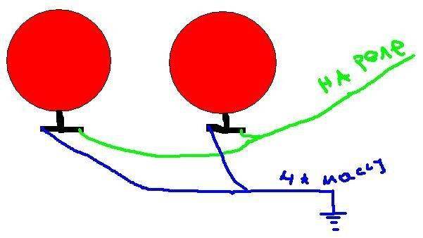

у меня бибикалка сначала стала бибикать через раз, потом вообще пропала.
оказалось все предельно просто - закисли сами кругляши сигнала (ну или как подсказывает Кентавр - масса на них).
купил пару гуделок для Волги - предварительно кинув с них проводок на массу - и все стало бибикать на ура
и кстати бибикает так что все слышат, не то что родные кариновские - еле гудят )
СообщениеДобавлено: Пн окт 31, 2011 3:32 pm
Сообщения: 6117
вот с этого места по подробнее пожалуйста. откуда и куда кинул? у меня пару волговских валяется... а релюшка выдержит? а разве для 2-х контактных реле ставить не надо? ведь тойотовские одно контактные...
СообщениеДобавлено: Пн окт 31, 2011 3:48 pm
Kentavr
ну сами гуделки у меня рожки, красные пластиковые такие - китайские, рублей за 160 вроде за пару =)
релюшка вроде не жалуется (тьфу-тьфу-тьфу)
сами гуделки да, двухконтактные - на один контакт сажаешь тйоотовский проводок, а на второй прикручиваешь проводок и этот проводок кидаешь на массу (я засунул просто под крепление фары к телевизору)
