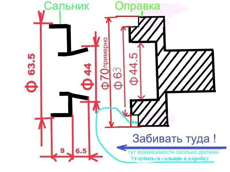

Спасибо , я что то упустил этот момент , ну я еще не видел что там к чему , ну исходя из обьянения в этой теме сальник чуть торчать должен из корпуса коробки , а раз должен торчать , то получается чуть не добить его надо туда , на оправке надо тогда сделать как бы выступ что ли , который упрется в корпус кпп и сальник будет торчать как надо . Если это не так то поправьте меня .
Думаю, что чертеж должен выглядеть вот так? Что бы оправка уперлась в корпус коробки.
Сальник углубляется в коробку,а не торчит из нее. Размеры посадки указаны выше.
33 испр.JPG [ 64.82 КБ | Просмотров: 13924 ]

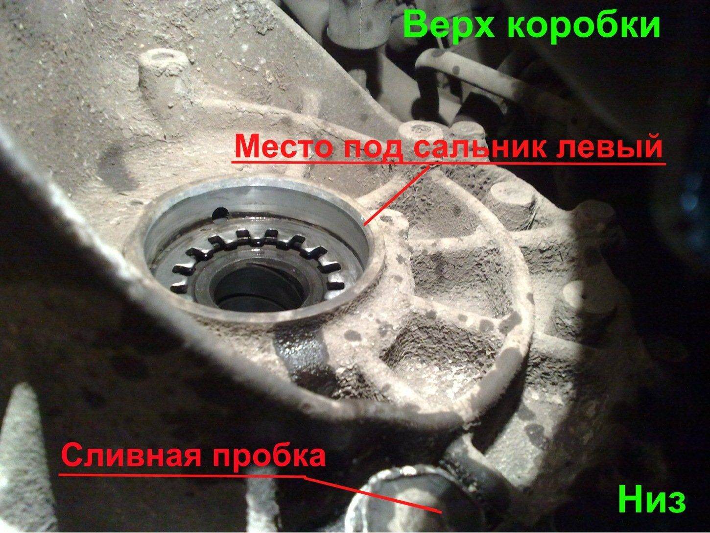

О , сам Ден пришел сюда ! Только вот когда машина будет разобрана , сделать оправку не будет возможности , надо сделать пока машина на ходу , а то мне не на чем будет на работу ехать . А вот сколько с левой стороны милимметров от края сальника до края коробки я так и не понял , типа должно быть по книге 9 мм , а на деле 3-4мм , сколько же его лучше делать тогда ? Можно впринципе сделать 9мм выступ на оправке , и наделать колец ограничительных по 2мм примерно , и уже на месте любую глубину посадки можно выставить , даже на правую сторону подойдет наверно .

8.С помощью оправки посадить на место новый сальник. По книге на коробку C56 (а у меня С52) написано правый 1.9 ± 0.3 mm (0.075 ± 0.012 in.), а левый 9.9 ± 0.3 mm (0.390 ± 0.012 in.) однако у меня правый был 2,4 мм, а вот левый не более 3-4 мм точно не помню (а у меня 3 коробки и на всех так), но не 9 мм, поэтому перед тем как ставить новый сальник просто замеряйте глубину посадки старого.
Я честно говоря не знаю какая посадка должна быть на С52, т.к. мануала у меня нет. Я все же советую, замерять штангенциркулем глубину посадки старого сальника как сделал я. Ну или искать мануал по Вашей коробке.
А по поводу ограничительных колец и все этой лабуды, думаю, что это лишнее. Там все и так хорошо и аккуратно входит. Просто аккуратно сажай и меряй почаще. Мне кажется, что разговоров больше.
Для меня сложнее было выковыривать старый сальник, чем сажать новый.

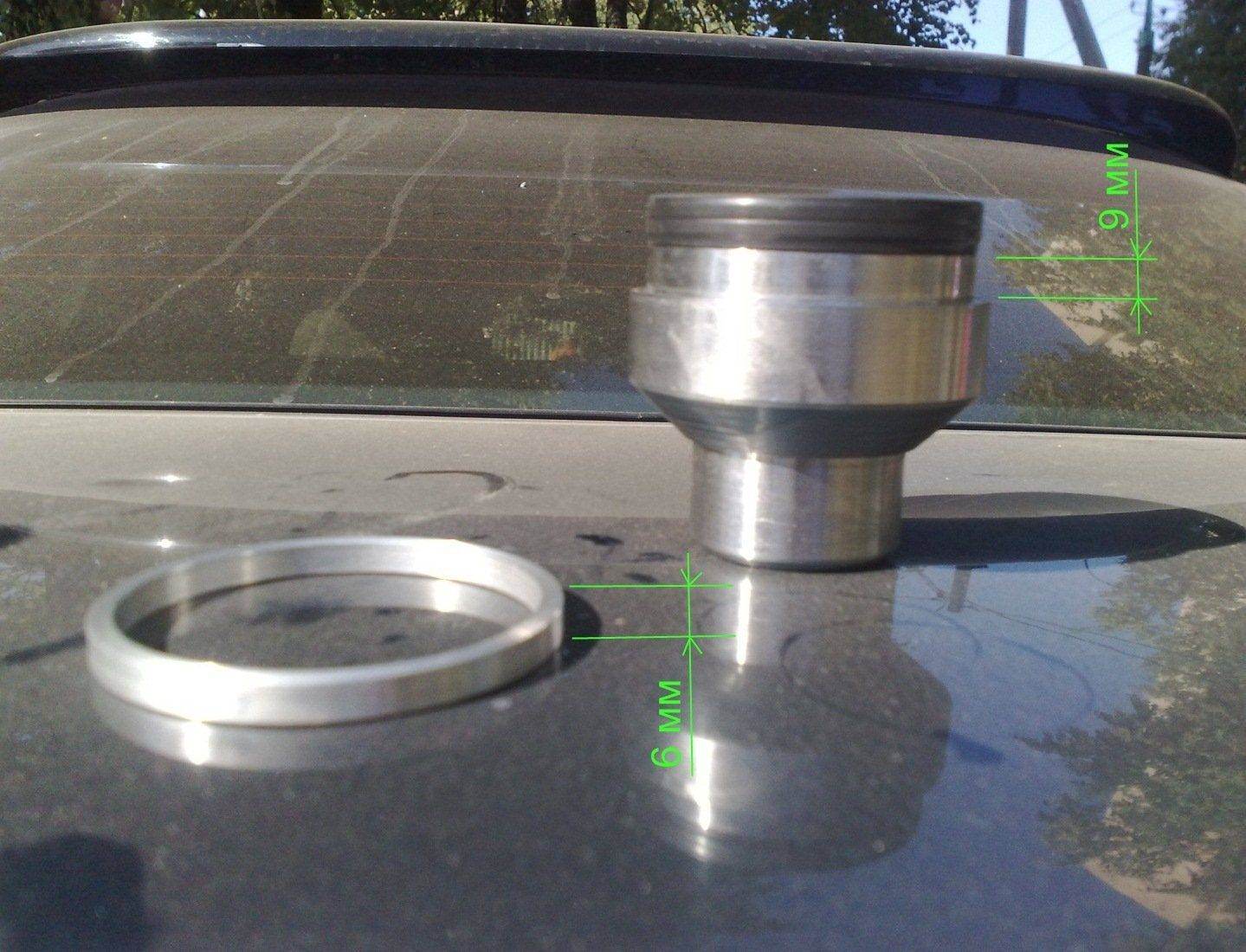

 Заголовок сообщения: Re: Замена сальника КПП
СообщениеДобавлено: Чт авг 18, 2011 4:36 pm

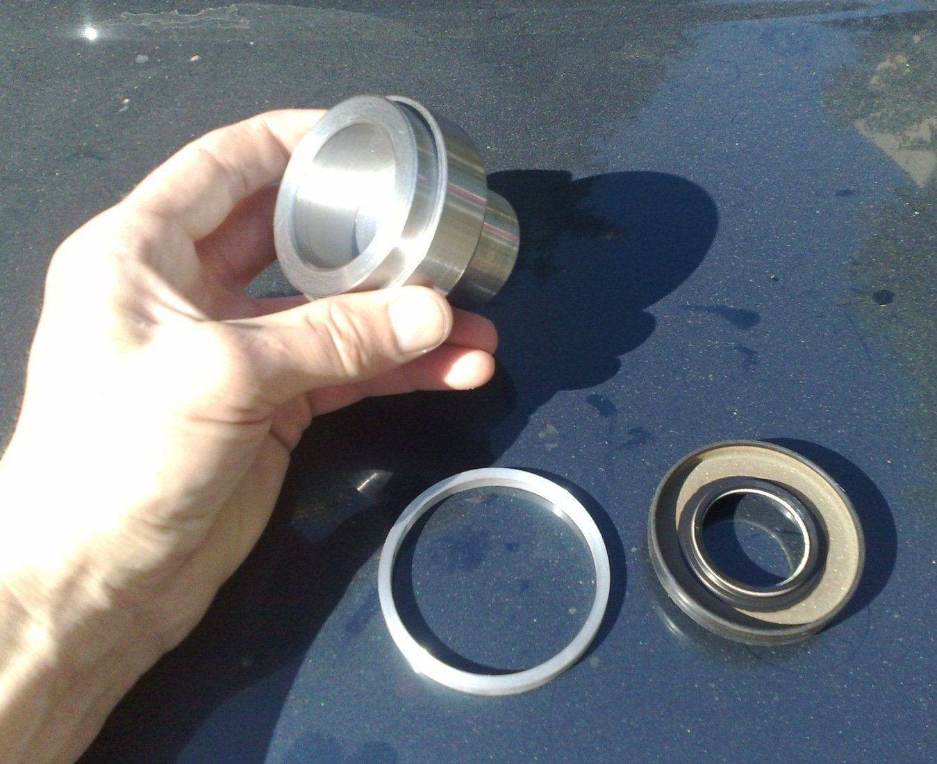

Ну вот и готова оправка и кольцо , без кольца величина выступа получается 9 мм , с кольцом 3мм . Как себе запрессую , задарю её Сереге (МерТВ), пускай еще другим послужит .
18082011217.jpg [ 367.02 КБ | Просмотров: 13907 ]
18082011218.jpg [ 383.34 КБ | Просмотров: 13907 ]

Artem23 молодца, человек дела.
СообщениеДобавлено: Пт авг 19, 2011 9:50 pm
Ну дык не зряж Токарь клуба :D
СообщениеДобавлено: Сб авг 20, 2011 4:55 pm
Поменял вчера пыльник и сальник , сльник запрессовал оправкой , не очень удобно там бить в том месте , делали вдвоем , я держал из ямы оправку с сальником , а отчим через трубу бил по оправке , вынимать стал оправку , она вырвалась и прям под глаз мне упала , чуть синяк не вскочил , если бы не растер то место , то точно был бы синяк. А сальник там был утоплен примерно на 1мм , там тем более стоит типа ограничителя , какая то шайба рельефная , так что наверно дальше сальник и не забьеш чем положено.
19082011219.jpg [ 443.11 КБ | Просмотров: 13845 ]

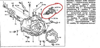

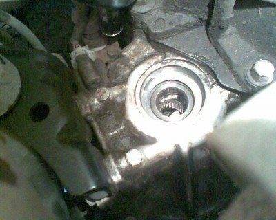

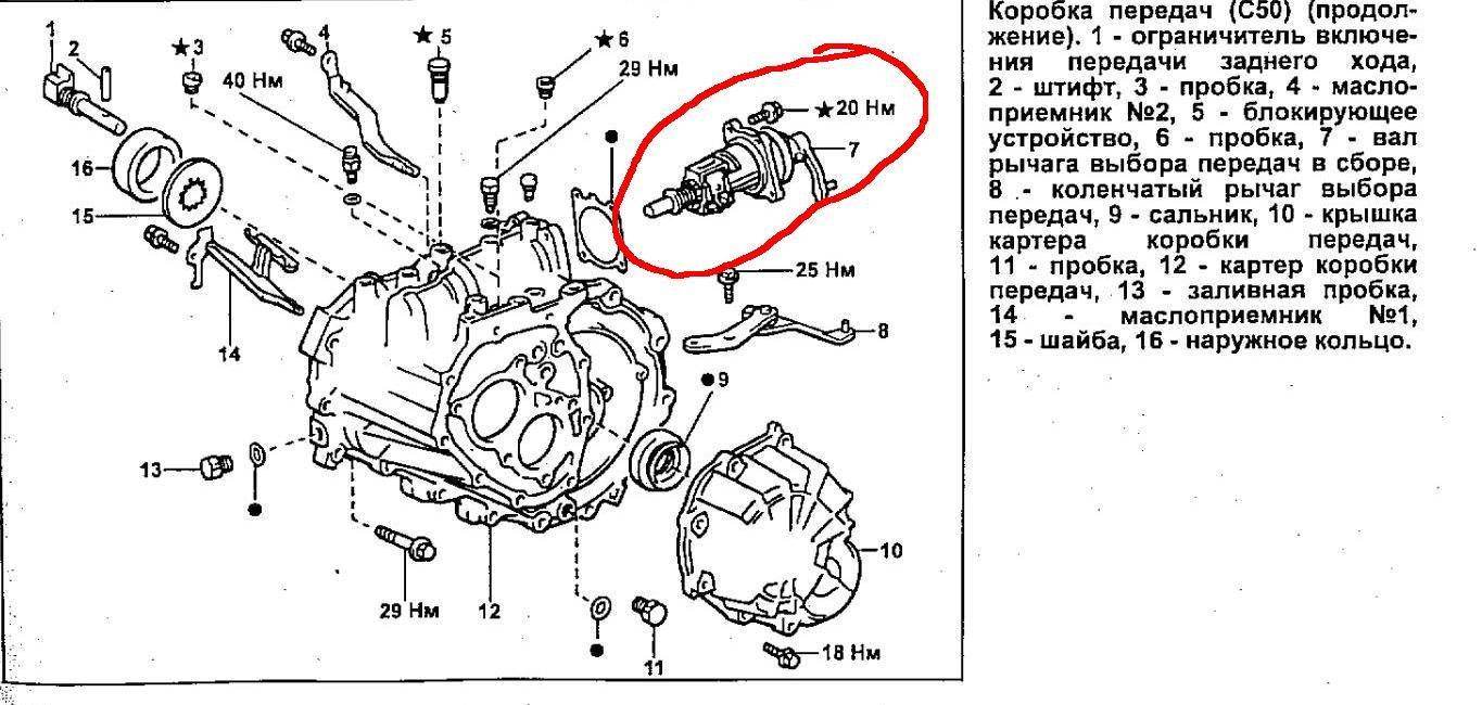

Друзья, кто-нибудь менял сальник и пыльник штока КПП, как на фото, сложно это сделать?
Фото не мое, заметил что тоже пыльник "потный", правда не до такой степени.
Код сальника вроде 90311-18013.
http://s017.radikal.ru/i417/1201/15/4d907614d2a7.jpg
http://s018.radikal.ru/i504/1201/29/1addde9ae619.jpg

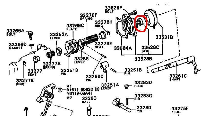

вот он падлец :ga-ze-ta;
сальник.png [ 93.76 КБ | Просмотров: 13290 ]
СообщениеДобавлено: Вт май 22, 2012 9:05 am
Даже если удастся этот шток в сборе вытащить без потерь из коробки, раскрутив 4 болта, то весь этот "комплект" деталюшек, слева от прокладки, по-видимому одет на шток, его весь снимать придется...
Может, кто-нибудь перебирал коробку, снимал этот шток...
Может рычаг на штоке, к которому тросик цепляется, съемный? Это б сделало всю операцию почти элементарной...
СообщениеДобавлено: Вт май 22, 2012 9:20 am
Сообщения: 1736
Откуда: Чебоксары-Цивильск
сам вот глядел и надеялся на этот вариант
с "легиона" картинка показывает вот так:
думаю слезет в сборе нормально и без проблем.
приблуда.JPG [ 152.42 КБ | Просмотров: 13270 ]
СообщениеДобавлено: Вт май 22, 2012 9:30 am
Будешь пробовать?
СообщениеДобавлено: Вт май 22, 2012 10:36 am
Сообщения: 1736
Rash писал(а):
удешь пробовать?
с Бесо посоветуюсь сперва
Добавлено спустя 48 секунд:
но в любом случае !только сам! буду делать) Не доверяю я никому :?
СообщениеДобавлено: Вт май 22, 2012 10:38 am
Тогда просьба, сообщи результат, можно в личку :)
СообщениеДобавлено: Вт май 22, 2012 12:05 pm
Сообщения: 1736
Rash
в ЛС отписал.
Итог: Все несложно на самом деле. после переборки прокладку Антон Иванович советует на герметик посадить, а болты на сухой герметик (сам в первый раз о таком слышу). От себя добавлю, что было б неплохо вообще прокладку новую поставить.
Огроменное ему спасибо - все разжевал.
СообщениеДобавлено: Вт май 22, 2012 12:37 pm
Зарегистрирован: Пт окт 15, 2010 1:09 am
Сообщения: 146
Откуда: Пушкин
Машина: Смотрим в подпись
Я снимал этот шток,когда двигатель перебирал,купил новый сальник,а он оказался меньше чем старый,хотя парт номера все совпадали...сложного ничего нету,разве что надо запомнить в какой последовательности втулки одеты,а то я собрал,и передачи не втыкались,пришлось заного снимать )))
