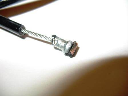

...Вчера менял во дворе сальники клапанов (на 4a-fe). Устала спина, ноги и, ближе к завершению работы соскочил ключ, и один из сухариков выскочил куда-то в полость под выпускными клапанами 4-го горшка. Не долго думая, я решил продвинуть его правее с помощью пластикового хомута, чтобы достать его справа...Сухарик не показывался...Зато я заметил что там есть масляный канал ведущий вниз. И вспомнил, что запасных сухариков нет... :shock: ...Хотя падения сухарика я не слышал...Вечерело... :-facepalm-:
...В итоге, прочитав молитвы и решив, что из любой ситуации есть выход, соорудил дома из обрезков велосипедного троса и боудена, оставшихся после ремонта стеклоподъемника, а также обломка магнита приблуду, спасшую ситуацию.
Приблуда проста: на конце троса длиной 0,8м и диам.1,5 мм развальцована гайка от велосипедной спицы. К ней приклеен секундным клеем огрызочек магнита (магнитик остался от авиамодельного двигателя после краша. Можно подобрать похожий от детского магнитного конструкора (с шариками), или расхреначив какой-либо сильный магнит на куски). Главное, чтобы магнитик не выступал за габариты гайки. Длина троса где-то 0,8м и боудена - 0,7. Запас троса по длине пригодился бы, чтобы упершись в масляный поддон и выдвинув трос, можно было бы прокрутить его, описав магнитиком окружность, в которой мог оказаться упавший сухарик...
Когда я вернулся к машине, уже стемнело. Вооружившись фонарем, начал запихивать трос в масляный канал. Он успешно проходил до самого дна поддона, щелкая магнитом за поддон...Но сухарик так и не цеплялся. Сделав с десяток тщетных попыток, я был уже однозначно уверен, что сухарик туда так и не падал.
Как оказалось позже, сухарик затаился где-то в нише в головке блока. Но достать его мне помогла опять же эта приблуда...Любопытство проверить, а достанет ли она сухарик из поддона, я решил задушить... Но думается, что достала бы. :du_ma_et:
Всем удачи!
