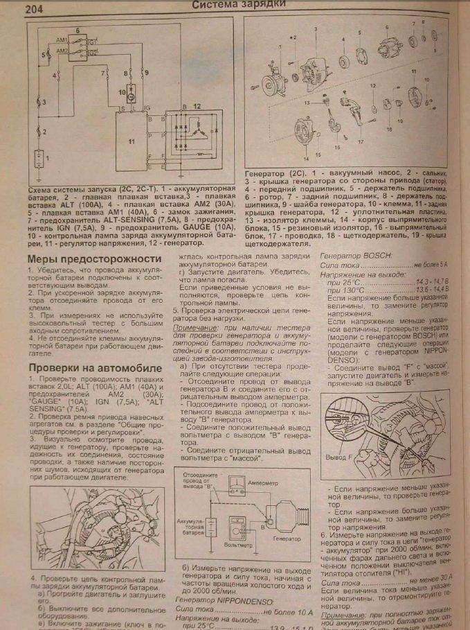

Так напряжение бортовой сети не померял таки? Попроси кого-нибудь подёргать тросик газа, а сам в это время будешь мерять напряжение на генераторе. Где мерять знаешь? Прямо на болте генератора, который под резинкой.

Nikolay.P
Держи, изучай!
