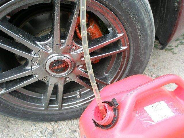

Иногда может возникнуть необходимость отлить бензин из бака, но на всех современных машинах это сделать проблематично, т.к. далеко не каждой трубкой удается добраться до бензина.
Но есть более простой способ, который не требует даже инструмента, разве что плоскогубцы для удобства. Фото по порядку:

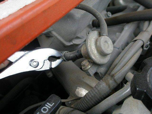

1. Снимаем трубку обратки с регулятора давления.

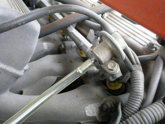

2. Одеваем на регулятор давления трубку, по которой будет сливаться бензин.

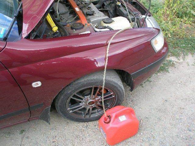

3. Второй конец трубки не забываем вставить в емкость для слива бензина.

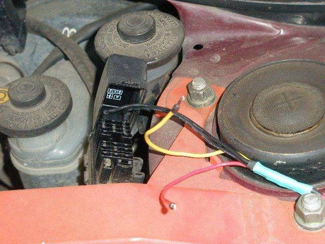

4. Замыкаем крайние контакты в диагностическом разъеме, которые включают бензонасос.
5. Включаем зажигание (но не заводим). Бензин течет в емкость.
6. Все возвращаем на место в обратном порядке.
Таким способом, течет конечно он не быстро, но набрать 2-3 литра, что бы поделится с товарищем, вполне не долго и главное - очень легко и просто.

Yanovich писал(а):
Вместо п.2, 3 - пластиковая бутылка, которая прямо под капотом и размещается.
Там очень проблематично вставить какую-нибудь мало мальски объемную емкость.
Yanovich писал(а):
Вместо п.4, 5 - просто завести двигатель.
Когда не было чем перемкнуть, делал и так.
Хотя букварь и кусок провода, штуки в дороге довольно не лишние.

Пори заведенном двигателе бежать должно веселее - поскольку регулятор приоткроется при меньшем давлении в рампе. Прямо под штуцер наверное и в самом деле ни чего не подставить, но помойму второй конец шланга если снять - то нормально в полторашку получается лить. Я когда-то так делал, просто для проверки производительности насоса, но уже очень давно, практически сразу после покупки машины, поэтому точно не помню.

Сообщения: 3527
Дык все просто: подсоединяете трубку, заводите двиг. Бенз тонкой струйкой должен течь из трубки. Если нет, то возможно, насос просто не развивает давление, на которое рассчитан редукционный клапан.
