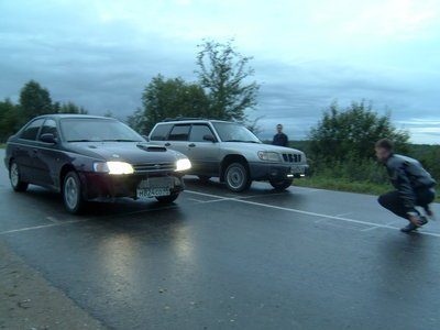

Добавлено спустя 10 минут 6 секунд:
Вот так она выглядит с переди
1.jpg [ 208.65 КБ | Просмотров: 18328 ]
 Заголовок сообщения: Re: 3S-FE турбо
СообщениеДобавлено: Пн сен 19, 2011 3:27 pm
классно, молодец, сними как-то на видео приборку, разгон 0-100, очень интересно как едет.
Не мойму..Кулёк вроде фронтальный и внизу, а ноздря тогда зачем на капоте? Или изначально планировалось по образу и подобию GT-T?
ИМХО, но того же мнения, что мотор умрёт быстро, если вваливать будешь постоянно.
Хм, а вариант с установкой 3S-GTE чем не устроил изначально?
з.ы. за старания лови + :wink:

По поводу капота и бампера буду переделывать. изначально делалась атмосферка.остались старые ништяки
