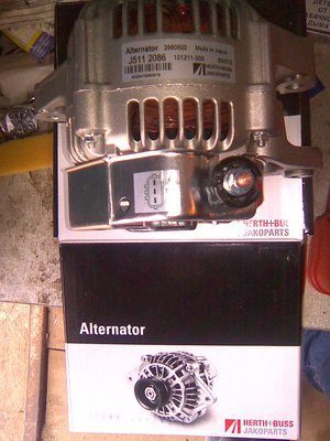

СообщениеДобавлено: Чт сен 29, 2011 8:14 pm
Кариновод
Сообщения: 798
Откуда: Казань
Репутация: 36 [ ? ]
Лукомор писал(а):
Блин, чё же делать? Не ужто "нового" Генку с разбора тащить?
Вообщем задолбали меня эти пляски с бубном и заказал я как-то с утреца новый генератор и прям как чувствовал- в обед накрылась таблетка-дворники как сумашедшие, магнитола не поет, аккамулятор в очередной раз испытал стресс (вспучился, обсикался и зашипел). Новый генератор как ни странно пришел быстро (на следующий день). Новый Генка стоит 7500 и зовут его Jakoparts, втыкнул его и пока счастлив, единственный минус -разъём у него с боку втыкнут и кабель втыкается с небольшой натяжкой.
АКБ вот жалко- зиму он наверно не переживет :(
Генку Боша оставлю на опыту :x
