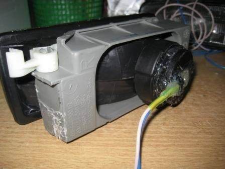

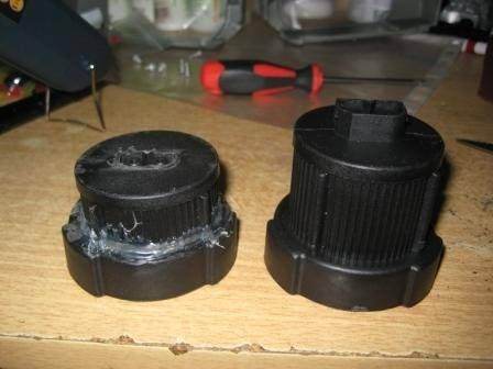

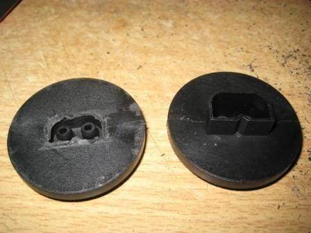

8. Обрезал крышку , чтобы сильно не выпирала
IMG_2523_1.JPG [ 26.23 КБ | Просмотров: 5314 ]
9. Было и стало
IMG_2525_1.JPG [ 23.77 КБ | Просмотров: 5314 ]
10. через отверстия в крышке протащил провода и закрепил с помощью того же клеевого пистолета.
IMG_2531_1.JPG [ 25.66 КБ | Просмотров: 5314 ]

gerzolik писал(а):
Potatos,так какая в итоге высота этого колпачка,чтоб не упирался?
А вот это ХЗ, делал на глаз по оригинальным цоколям которые на фото№7 у Dimasss. Если не полезут переделаю, дурная голова рукам покоя не дает :D

10. Ну вот как-то так все выглядит
IMG_2533_1.JPG [ 26.04 КБ | Просмотров: 5313 ]
Если провода будут мешать, сделаю отверстия в боку цоколя и пропущу там.

По поводу высоты колпачков. Надо резать больше, т.е. колпачок должен быть короче4 и провода точно надо выпускать в сторону. Это показала примерка на машине. :( Буду переделывать.

ну вот и обрезал цоколь до максимально возможного и убрал провода в сторону.

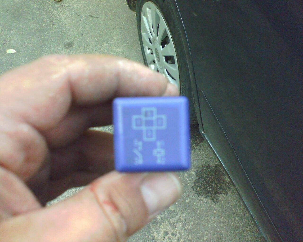

Ну вот и дошли руки до установки противотуманок. Процесс установки не стал фотографировать, т.к. погода не ахти, дождик сегодня. Но хочется дать всем кто будет устанавливать один совет: чтобы нормально и без гемора установить рамки в бампер надо снять фару и поворотник, но не совсем а просто отвести в сторону для более легкого доступа сверху. Сначала пробовал прикрутить так, ухандохался :wo)(ll: , сложновато всё - или из рук валится или руку не просунешь, снял фары и поворотники и минут за 5 все установил.
Свет отличный, очень рад. Всем удачи в установке.
Добавлено спустя 9 минут 11 секунд:
Ах, да забыл. Кнопку сам не ставил, проводку тоже, все осталось от старого хозяина. Но хрень в том что вся проводка заведена на кнопку заднего противотуманного фонаря, т.е. фонарь не работает, а противотуманки горят только при включенном ближнем :shock: Ну что ж, пока так и оставлю, со временем может переделаю.
