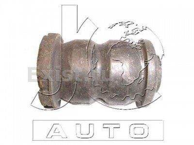

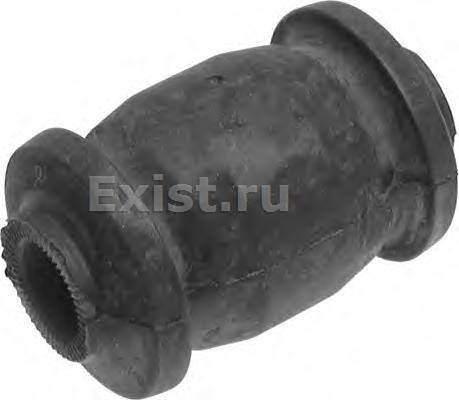

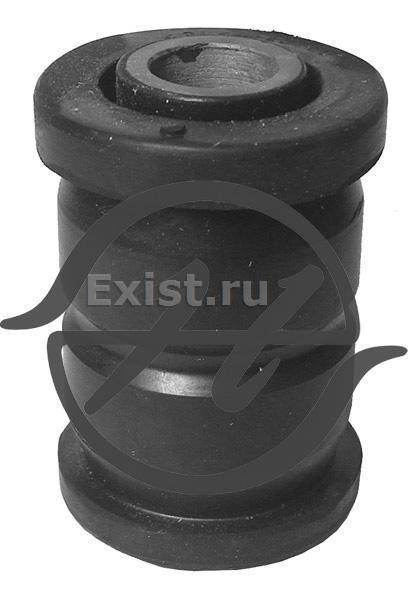

А точно те сайлентблоки, что на экзистовской фотке, не подходят? Если тот номер (T2409WS) вбить в поиск на Экзисте, а потом просмотреть фотографии по позициям, то на этот номер приходятся оба типа сайлентов. Как это понимать? С какого-то года изменили форму сайлента? И почему мастер решил, что эти не подходят, форма гнезда под сайлент "нового образца" не подходит? Мне по заказу прислали "новые", хотя заказывал "бочонки". Встанут, или перезаказывать?
СообщениеДобавлено: Пт ноя 07, 2008 1:12 am
Ну так что, народ? Кто точно скажет, какой передний сайлентблок нужен для переднего рычага англичанки? Пробивал по кодам, предложенным на двух форумах, и нарыл уже три(!) типа сайлентблоков. Первый - прямой с проточкой и с кольцевой прорезью с торцов, торцы одинаковые, второй - бочонок, третий - бочонок с проточкой и с прорезями по радиусу с торцов, торцы разные. Причём и по коду T2409WS и по 986901 бьётся по два разных типа. Какой нужен? Заказывал второй вариант, но Экзист привёз первый. Подойдёт? Кто у себя ещё менял?
