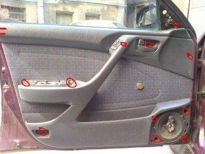

Как снять обшивку, потому что кроме одного винта ничего там больше не нашел!
там несколько болтов, ищи лучше: с торца двери, у внутренней ручки, открывающей дверь, у зеркала (закрыта круглой заглушкой), потом - надо открыть подлокотник (он на "сухарях") там еще пара болтов, блок управления стеклоподъемниками - на защелках, - аккуратно отжимаем вверх и отсоединяем разъем

СообщениеДобавлено: Пт фев 27, 2009 3:23 pm
Сообщения: 1935
Репутация: 60 [ ? ]
Mr_Nuke
Вот обозначены все винты
DSC00113+.JPG [ 110.58 КБ | Просмотров: 32711 ]

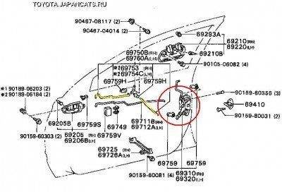

ЕЩе одна прозьба! Не могли бы вы эту пружинку обозначить? никак не могу ее найти(
http://toyota.japancats.ru/details.asp? ... piid=59063

Машина: Lexus IS 200
Двигатель: 1G-FE TTE SC
Mr_Nuke
Пружина является составной частью замка и как отдельная деталь не обозначается.
