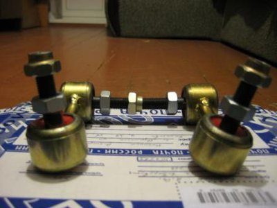

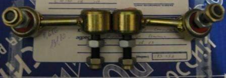

Господа, у меня такой вопрос - насколько несимметричными могут быть стойки стабилизатора? Посмотрите на фото, пожалуйста.
На что это может повлиять?

:D Они такие и должны быть, передние, левая и правая, каждая на свою сторону. А то что угол несколько отличается, не критично, все-равно соединение подвижное.
В этих нет. Там подвижность минимальна.
вот именно это меня и беспокоит
я их установить-то хоть смогу?
уважаемые мастера и гуру, ваше мнение?
Если не совсем криворукий, то сможешь.
