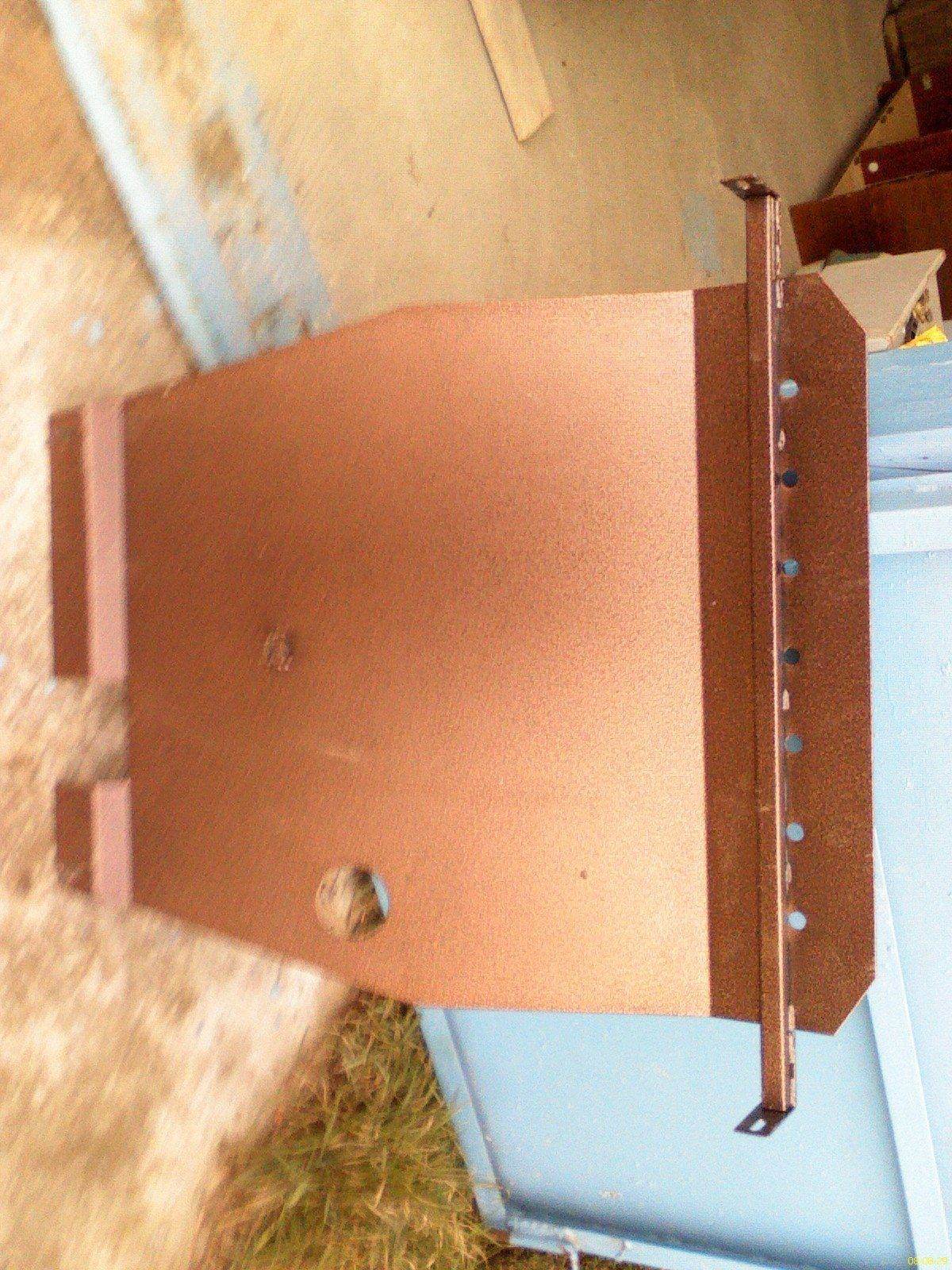

Привет Господа Кариноводы! Есть вопрос-решил поставить «Защиту картера».Привезли под заказ. К Защите (см. фото) прилагался пакет с метизой (на пакете надпись Caldina). Решил поставить сам… И понеслось. Спереди (под бампером) оказывается крепится к буксировочным петлям, причём крепёж получается не фонтан. Сзади посадочные отверстия в Защите попадают на отверстия в балке (не знаю как называется, но штука серьёзная), чтобы прикрепить к ним надо снять пластиковые заглушки, снять колёса и родить 2 спец болта длиной 150 мм (в комплекте таких нет). Средний крепёж попадает под глухое отверстие ф 14 мм, как к нему крепить не понятно. Слив масла ваще не попадает. Подскажите – это всё так и должно быть или…

У меня выглядит не так, но по твоему описанию похоже. Там где крупиться к путлям буксировочным надо еще поставить пластинку чтобы кней потом можно было цеплять буксировочный трос.
А на балке, две заглушки снимаються и туда втавляються болты, но там сильно длинные болты не надо ставить.
А зачем снимать колеча я не понял?
Когда масло меняют (у меня) то защита снимают. Хотябы чтобы осмотреть все снизу.
А если добавить большие шайбы?
Если судить по фото то моя зашита вообще не похожа на твою. Зачем ты брал от калдины? Есть калдины в 210 кузове.

Я «Защиту» ставил осознанно, так как предстоял марш-бросок на 2400 км (туда-обратно), а по слухам дорога не фонтан. Так и вышло- в Марий-Эл влетел ночью в лужу, удар был сильнейший, но выехал и поехал дальше. Утром сразу на подъёмник- в районе картера вмятина миллиметров 8 глубиной, вполне возможно, если бы не защита, то наверно не доехал бы. Но минусы тоже есть- посадка уменьшилась, пока её не снимешь снизу ни чё не посмотришь, замена масла лишних 200 руб и возможно это глюк появился шум (гул) на больших скоростях.
«Защиту» я брал под заказ (1100 руб.), обещали привезти за неделю, но получилось месяц, как мне объяснили: в Питере защиту делать перестали, поэтому им пришлось искать в Москве- в итоге: защита сама по себе жёсткая, крепёжные отверстия попадают, слив масла не попадает и пакет с метизой оказался от Caldinа, так что если будете заказывать, то обратите внимание на пакет с метизой, кроме стандартных болтов,гаек, там должны лежать 3 закладные (пластинки с приваренными гайками) и пластина с большим отверстием (буксировочная петля).
