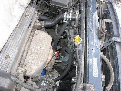

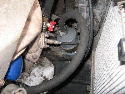

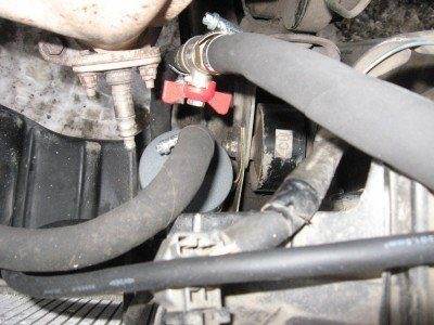

А по теме, мне нравится быстрый прогрев при -30 за 25-30мин. То-есть
1 квт - 2.50р
С северсом это будет дольше и корявее....(верх-горячий -низ холодный из- за отсутствия помпы ). Хотя если есть необходимость только поддерживать температуру, тен ват 600 в блок и будет счастье.
Ну как сантехника?  Это я про кран...  Единственная проблемв -была сделать правильную герметиацию в сантехнике - кран-переходники, вся проблема в антифризе, он гораздо сильнее проникает через уплотнение,чем вода.. Сразу не получилось, подтекало....Решена применением фум , пеньки и герметика.
