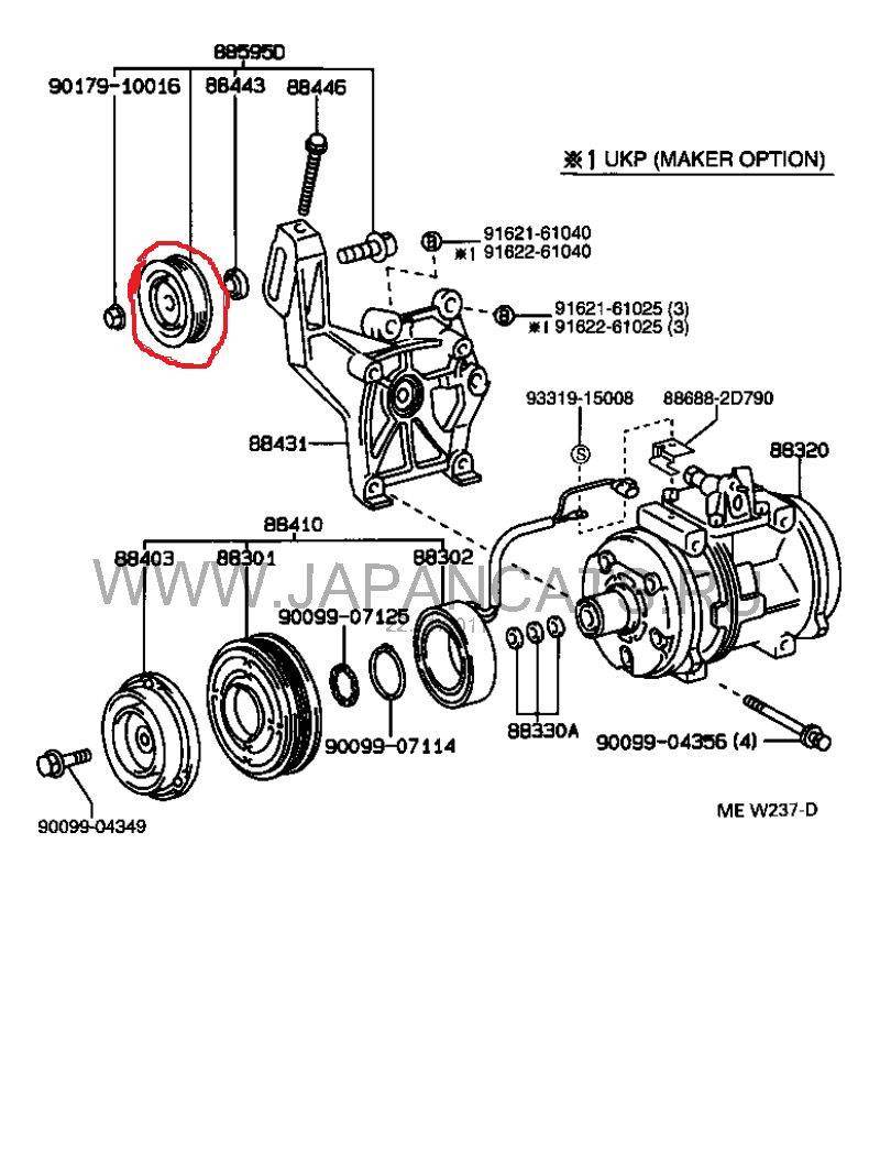

SaiD писал(а):
Помойму 301ый там стоИт.
Ага, недавно обсуждали. Чета я за форумом не слежу:(
viewtopic.php?f=6&t=12236
Тады вот
DenisVD писал(а):
Yanovich писал(а):
DenisVD писал(а):
кто-нибудь знает какой там подшипник
6301DU2
Вот спасибо. Сегодня заменю, отпишусь потом.
Добавлено спустя 31 секунду:
180 рупиев в экзисте если не хочется совецкий.

Надеюсь вы о нем?

ААА!! Ураа!! Спасибо Всем! куплю, поставлю отпишусь :) . Чтоб я без вас делал!!!
Р.S. Надеюсь после него шум пройдет

Ну так-то может гудеть подшипник самогО компрессора кондея, да и гена рядом совсем. Лишь бы не ошиблись, что гудит именно ролик.

Да и мастер сразу обратил внимания на него и сказал, что он не в лучшем состоянии...
А у гены что может гудеть?
Не догадываешься? Какой то чудак в гену тоже парочку подшипников запихнул. :D

Всё таки, думаю, оптимальней всего снимать ремни по очереди и смотреть эффект. Я так вычислил свой подшипник кондея. А так купишь подшипник натяжника, а окажеться другой, а с ремнями там работы на пол часа, если в первый раз.

Ай-болитовский фонендоскоп еще быстрее. :D

Сегодня снимали ремни по очереди... 1 Сняли ремень генератора гул остался! 2 сняли ремень кондера кондера гул остался :(. затем сняли подшипник все равно шумит ... Что может быть? Звук доносится ближе к перегородке салону. То есть в районе насоса гура что ле, или помпы?
P.S Подшипник под замену.

Ну если снимал ремень генератора, то и привод помпы и гура тоже ведь отключил, значит не помпа и не гур, ну и не кондей, получается...
А распред валы точно не снимали?
