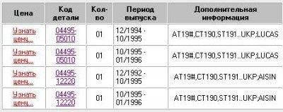

Пришло время менять задние колодки. Посмотрел на toyota.japancats.ru там 4 вида подскажите какие нужно брать и какой фирмы
