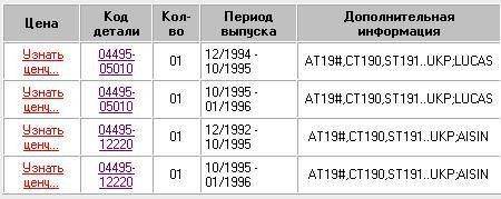

Пришло время менять задние колодки. Посмотрел на toyota.japancats.ru там 4 вида подскажите какие нужно брать и какой фирмы
ор.JPG [ 24.72 КБ | Просмотров: 4633 ]
Carina e 1996г 7a-fe 1,8л 107л/с Хэтчбэк
