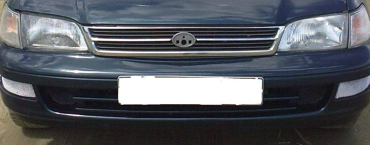

Машина: CARINA E
Подскажите варианты того что можно сюда воткнуть вместо сеток и что с чем запитать ! и не большая проблемка не знаю бампер с какой машинки чтобы хотя бы примерно знать как это будет выглядеть !
| Вложения: |
20072010109 - копия.jpg [ 204.93 КБ | Просмотров: 4005 ]

у тебя бампер от тойоты короны, ставь хрустальные поворотники, вот такие,  и туманки, такие

Ёлки, ты-б ему номерочки подсказал... =))) к стати в итоге будет выглядеть вот так:  ну у меня только ещё омыватели =)

охото поколхозить и сделать вместо того что вы предложили сделать из поворотников габариты а туманки запитать с туманками задними а то как то 4 поворотника спереди плюс повторители на крыльях жирновато будет)))

у меня туманки, включаются отдельной кнопкой (предыдущий владелец смастерил) а поворотники так и есть поворотники ... а габариты родные по углам фар...

ну так если посчитать на всю машину 8 поворотников получется ! фары у меня меняные в них почему то не предусмотрены габариты по этому только ближний дальний ! у меня только 2 варианта 1)нижние туманки и нижние поворотники сделать габариты 2)туманки запитать с туманками задними которые включаются кнопкой а нижние поворотники габариты !
Добавлено спустя 1 минуту 30 секунд: а да еще вопросик на туманки реле надо ставить с предохранителями ?

Если что,то у меня есть ПТФ под этот бампер.

обошел весь авторынок найти не могу подскажите номерки

mehgejieeb Производства Depo, номерки видны

mehgejieeb писал(а): обошел весь авторынок найти не могу подскажите номерки Поворотники в бампер желтые TYCOR92-040Y-L (ориг. 81520-20640) - левый (150-300 рублей) TYCOR92-040Y-R (ориг. 81510-20650) - правый Противотуманки TYCOR92-070-L (ориг. 81220-20230) - левая (700-1200 рублей) TYCOR92-070-R (ориг. 81220-20240) - правая Оригинал естественно дороже стоит, цены указал примерные. Производитель BodyParts.
