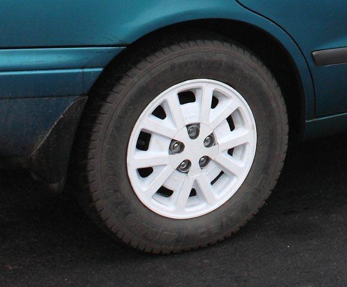

диски у мну похоже FONDMETAL 14 дюймов
выглядят примерно вот так:
Tuumakoko: 14"
Vanteet (4 kpl)
Merkki/malli Fondmetal
Pulttijako 5x100
Leveys 6"
ET 46
но это предыстория, а вот сами проблемка в том, что недавно чинили покрышку, и плохо поставили
круглую пластмассовую заглушку (ту что по центру все болты закрывает)
у меня эти крышки к стати с надписью теснением TOYOTA
и теперь у меня потеряна ОДНА такая заглушка...что весьма напрягает...
чисто теоретически, нет-ли у кого вариантов , мыслей что тут можно сделать?
(тупо снять и ездить так- не айс...)
нужно что-то придумать взамен новые купил-бы или прийдётся самому делать...
