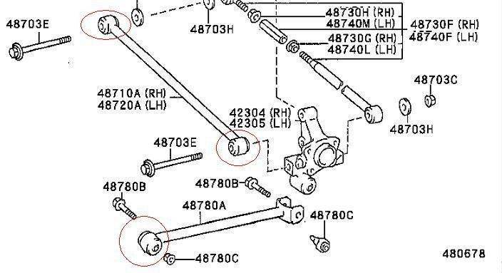

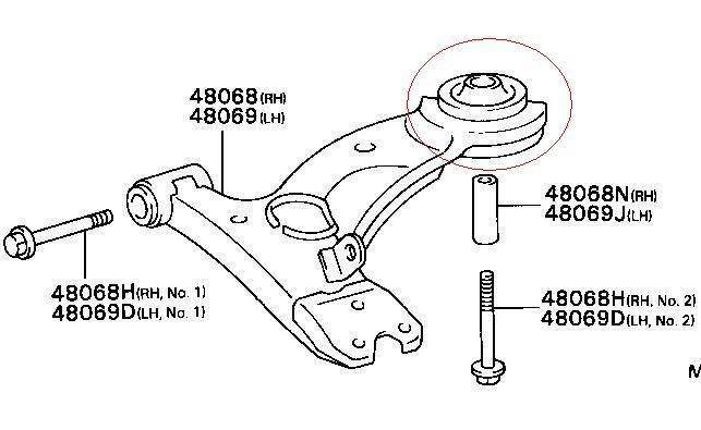

[img]Скажите пожалуйста можно ли поменять (выпрессовать старые-запрессовать новые) сайлентблоки выделенные на схемах красным кругом? Какие съемники понадобятся и прочие инструменты? Особенно интересует Большой сайлент переднего рычага, реально ли для него съемник подобрать?
См. схемы:

про передний рычаг: лучше отдать тому, у кого есть пресс. в сервисах обычно есть из 20тонного домкрата сделаный)

Я тоже советую к кому-нибудь с прессом обратится.... Мне запрессовывали усилием в две тонны!!! В гараже можно сделать, при рабочих руках и мозгах, но не советуею.... времени потратишь на много больше, чем денег в сервисе))))
Делал сам в гараже, из спец инструментов были кувалда и молоток )))
Если честно то отсутвие съемника очень осложнило сам процесс, но в итоге все вышло нормально. Советую купить сами саленты и придти в магаз с отечественными запчастями и чтонибудь подобрать. Я ставил оригинал с калдины вроде, он оказался немного ниже милиметров на 5-6, посчитал не критичным, тем более обратного пути уже не было.

никак! мне меняли.. один блок 200р. возни там больше гораздо со съемниками всякими. Кстати, а были ли приобретены втулки(48068) в этот блок переднего рычага?

Мы с другом, меняли ему с помощью небольшой кувалдочки и тисков. :? А вообще как вариант,что-бы с экономить можно самому снять рычаги,привезти в сервис,что-бы перепресовали и сам поставишь на место. :)
СообщениеДобавлено: Чт ноя 20, 2008 11:01 pm
Hronick
Технология замены заднего сайлентблока, думаю, не сильно отличается от технологии замены картриджа опоры двигателя. Смотри здесь: http://toyota-club.net/files/06-10-10/0 ... _mount.htm
Думается мне, можно и с подходящими по диаметру отрезками труб справиться. Где-то на форуме читал, что вполне хватает съёмника ступичных подшипников от ВАЗ-2108. Сам собирался делать сию операцию в эту субботу, но Экзист снова не тот передний сайлентблок привёз, а два раза снимать рычаг не хочется. Завтра сверюсь с диаметром ВАЗовского съёмника по поводу заднего сайлента, отпишусь.

На днях поменял сайлентблоки на передних рычагах. Перепрессовывал кувалдой и тисами с подбором головок нужного размера. Один маленький момент. Не хватало мощи тисам для выпрессовки передних сайлентов. Для чего я взял дрель со сверлом № 6 и насверл сквозных отверстий в сайлентблоке, после чего он чуть ли не руками достался :-)
