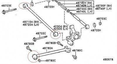

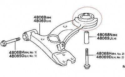

[img]Скажите пожалуйста можно ли поменять (выпрессовать старые-запрессовать новые) сайлентблоки выделенные на схемах красным кругом? Какие съемники понадобятся и прочие инструменты? Особенно интересует Большой сайлент переднего рычага, реально ли для него съемник подобрать?
См. схемы:
222.JPG [ 44.66 КБ | Просмотров: 20701 ]
333.JPG [ 37.62 КБ | Просмотров: 20702 ]

про передний рычаг: лучше отдать тому, у кого есть пресс. в сервисах обычно есть из 20тонного домкрата сделаный)
СообщениеДобавлено: Чт ноя 20, 2008 5:30 pm
Сообщения: 819
:o Там что, такое большое усилие требуется??? :o

Hronick писал(а):
Я тоже советую к кому-нибудь с прессом обратится.... Мне запрессовывали усилием в две тонны!!! В гараже можно сделать, при рабочих руках и мозгах, но не советуею.... времени потратишь на много больше, чем денег в сервисе))))
Делал сам в гараже, из спец инструментов были кувалда и молоток )))
Если честно то отсутвие съемника очень осложнило сам процесс, но в итоге все вышло нормально. Советую купить сами саленты и придти в магаз с отечественными запчастями и чтонибудь подобрать. Я ставил оригинал с калдины вроде, он оказался немного ниже милиметров на 5-6, посчитал не критичным, тем более обратного пути уже не было.

Это касается только большого сайлента на переднем рычаге или всех остальных тоже? Вроде сзади на рычагах должны просто меняться тем же съемником от Волги.

никак! мне меняли.. один блок 200р. возни там больше гораздо со съемниками всякими. Кстати, а были ли приобретены втулки(48068) в этот блок переднего рычага?

Hronick
Технология замены заднего сайлентблока, думаю, не сильно отличается от технологии замены картриджа опоры двигателя. Смотри здесь: http://toyota-club.net/files/06-10-10/0 ... _mount.htm
Думается мне, можно и с подходящими по диаметру отрезками труб справиться. Где-то на форуме читал, что вполне хватает съёмника ступичных подшипников от ВАЗ-2108. Сам собирался делать сию операцию в эту субботу, но Экзист снова не тот передний сайлентблок привёз, а два раза снимать рычаг не хочется. Завтра сверюсь с диаметром ВАЗовского съёмника по поводу заднего сайлента, отпишусь.
