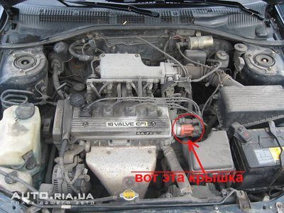

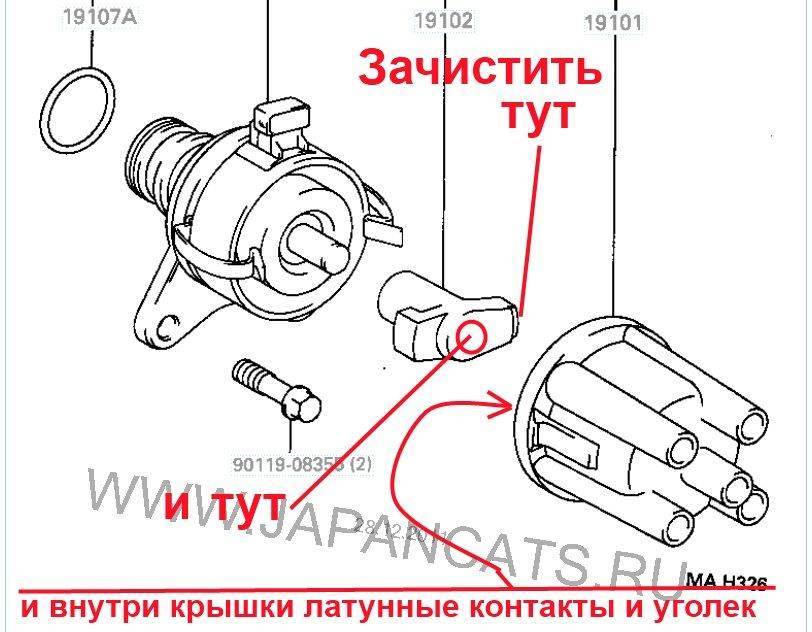

полюбому крышка это , каждый раз после сырой погоды такая хрень , в эти выходные привезут новую крышку и бегунок . Вот набросал че чистить
крашко2.jpg [ 119.27 КБ | Просмотров: 3913 ]
крышко.jpg [ 133.79 КБ | Просмотров: 3913 ]

спасибо)завтра буду чистить.Щас поменял свечи,в 4ой свече колодец залит маслом.Старые свечи все в нагаре были,улучшился разгон,очень чувствительно стало.

В крышке трамблера у меня была вода, когда мы с разгона влетели в лужу, и встречка еще сверху окатила. Поменяли крышку трамблера и бегунок. Пока по мокрому маслали, контакты пообгорали.
По осени прошел дождик, движек начал подтраивать. Поездила, прочхался. По влажной погоде подтраивал каждый раз. В трамблер лезть не стала, почистила колодцы свечные и свечи поменяла. Снова до ближайшего дождя. Потом второй цилиндр вообще отказал. Оказался пробитый высоковольтник. Посмотри какой цилиндр лентяйничает. Высоковольтники элементарно проверяются.
