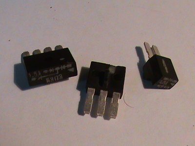

Торпеда
если есть возможность, сфоткай нам эти диоды с хорошим качеством. пригодится кому
 Заголовок сообщения: Re: Диоды для сигнала ELS
СообщениеДобавлено: Пн янв 02, 2012 8:47 pm
DSC00169.JPG [ 141.27 КБ | Просмотров: 18632 ]

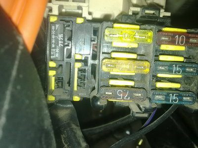

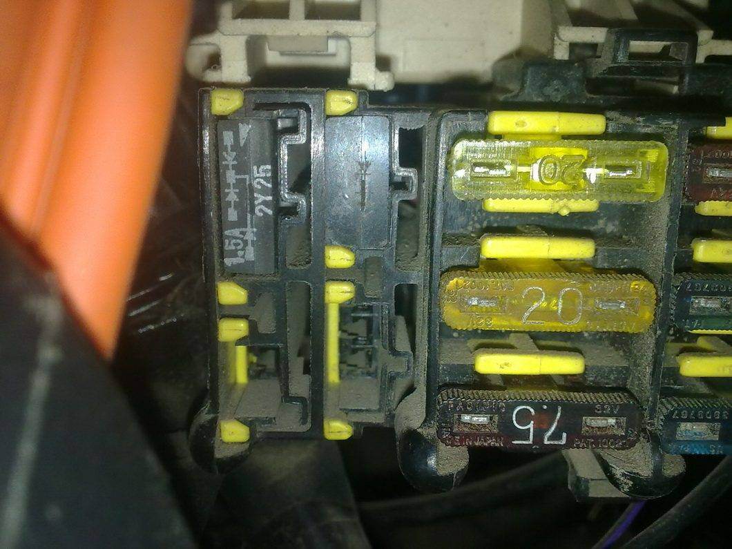

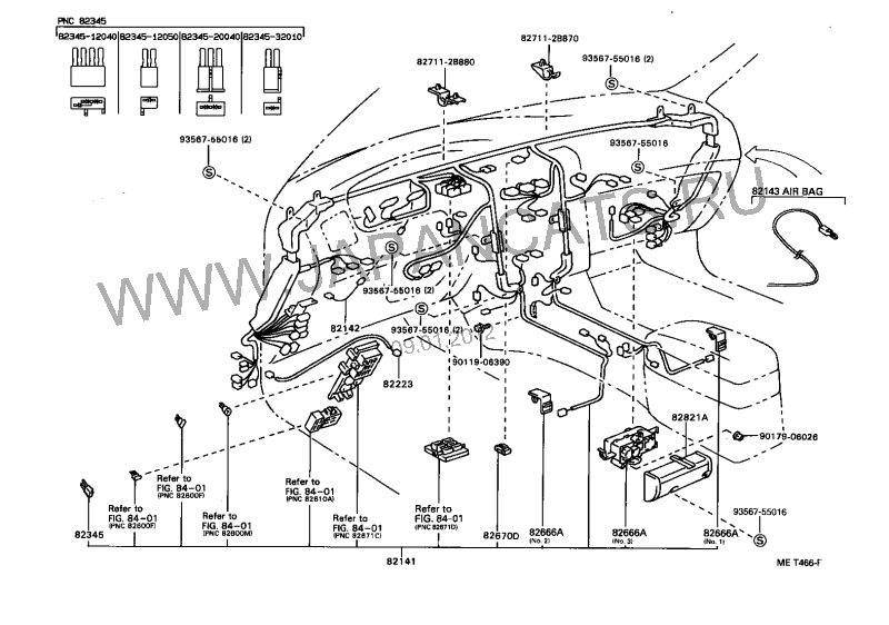

Я меня тоже вибрация появляется при включении потребителей и холостые падают. Заглянул,а там двух диодов не хватает
Добавлено спустя 17 минут 11 секунд:
я так понимаю не хватает 2-ух и 3-ёх контактного. А какие заказывать, с трёхконтактым понятно, а двухконтактных в EXISTe два почти одинаковых
CImage.png [ 123.92 КБ | Просмотров: 18568 ]
82345-12050 или 82345-32010 какой брать? :shock:
09012012100.jpg [ 488.05 КБ | Просмотров: 18594 ]
09012012098.jpg [ 289.55 КБ | Просмотров: 18578 ]

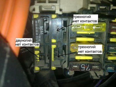

Посмотрел я и у себя наличие диодов повышения частоты ХХ - нет двухногого и трехногого. Интересно стоит ли заказывать ? Может они и не должны там быть? Правда автомобиль на подключение потребителей не реагирует повышением ХХ, только просадка. Обороты повышаются только при включении кондея, но там своя схема. Чет не дешевы они, эти диоды по 700-1300 руб. Вот и вопрос стоит ли пытаться их туда поставить.
Вот что обнаружил в блоке диодов. Sabonis, извини нарисую на твое фотке :), (у тебя к стати вроде только двуного не хватает)
P.S. При снятии блока с диодами и предохранителями выяснилось, что провода подходят только к четырехногому диоду. Имеет ли смысл доставлять нехватающие? Скорее всего они не участвуют электросхеме
диоды.JPG [ 132.99 КБ | Просмотров: 18076 ]
