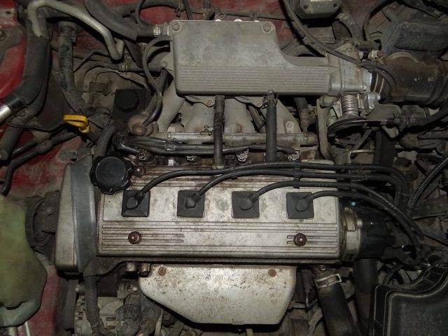

СообщениеДобавлено: Пт янв 20, 2012 8:09 pm
Зарегистрирован: Пт ноя 18, 2011 9:52 pm
Сообщения: 248
Машина: Carina E AT190L Wagon GL
Столько уже всего прочитал что запутался)))
[attachment=1]DSC01055.JPG[/attachment]
[attachment=2]DSC01054.JPG[/attachment]
[attachment=3]DSC01053.JPG[/attachment]
[attachment=4]DSC01052.JPG[/attachment]
[attachment=0]DSC01058.JPG[/attachment]
DSC01052.JPG [ 142.35 КБ | Просмотров: 8597 ]
DSC01053.JPG [ 142.57 КБ | Просмотров: 8597 ]
DSC01054.JPG [ 166.13 КБ | Просмотров: 8597 ]
DSC01055.JPG [ 153.73 КБ | Просмотров: 8597 ]
DSC01058.JPG [ 149.84 КБ | Просмотров: 8597 ]
СообщениеДобавлено: Пт янв 20, 2012 8:10 pm
Инженер-реставратор
Сообщения: 1672
Машина: Toyota Carina E ГТИ
у тебя LB
Была Toyota Carina E 1.6 (LB)
Зарегистрирован: Пт окт 28, 2011 9:42 pm
Сообщения: 303
Откуда: нижний новгород
Машина: carina e vs ford mondeo 2.5T
Двигатель: 3sfe
LB конечно...
СообщениеДобавлено: Пт янв 20, 2012 8:11 pm
Привидение Селигера
Сообщения: 2338
Откуда: Королев Мос. Обл.
Репутация: 81 [ ? ]
Машина: Carina-e
Двигатель: 7afe
да еще и чистенький lb :D
Кузовной ремонт!!!
СообщениеДобавлено: Пт янв 20, 2012 8:15 pm
Сообщения: 248
форсунки какие нужны на него???

Всем привет! И снова диагноз по фотографии :) лб или не лб
Игорь. Toyota Carina E 1.6 1994 год liftback
СообщениеДобавлено: Сб янв 28, 2012 8:53 pm
Gashek у тебя СТД.
СообщениеДобавлено: Сб янв 28, 2012 9:02 pm
Зарегистрирован: Пн ноя 22, 2010 12:15 am
Сообщения: 84
Откуда: Рыбинск
Машина: CARINA E LIFTBACK
Двигатель: 4AFE 1600CC
[quote="Виктор77"][/quote]
Спасибо :)
