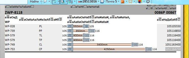

Я длинные заказывал,размер как на картинке.Встали один в один.
Снимок.PNG [5.19 КБ]

это куда так много :shock:
СообщениеДобавлено: Пт янв 20, 2012 11:12 pm
Такой размер. :)

извиняюсь...а что значат цифры 5 и 116?
СообщениеДобавлено: Пт янв 20, 2012 11:20 pm
Не знаю. :(
Re: потекли трубки бензопровода под баком тойоты карины е 95 г.
Возможно артикулы штуцеров. :(
Снимок.PNG [ 71.87 КБ | Просмотров: 1795 ]
