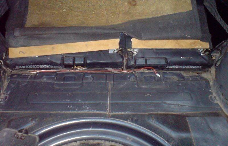

Сегодня снимал обшивку в бгажнике (['nx,'r)///b под ковриком обнаружил два провода неподключенных...кто может подсказать что за провода, может быть это какие то стандартные...а может быть у меня там раньше что то было...подскажите...Два провода красный и черный...
Комментарий к файлу: вот эти провода...

Двигатель: EGA
Vadzyk
та же херня - у меня лежит не подключенный, но один толстый

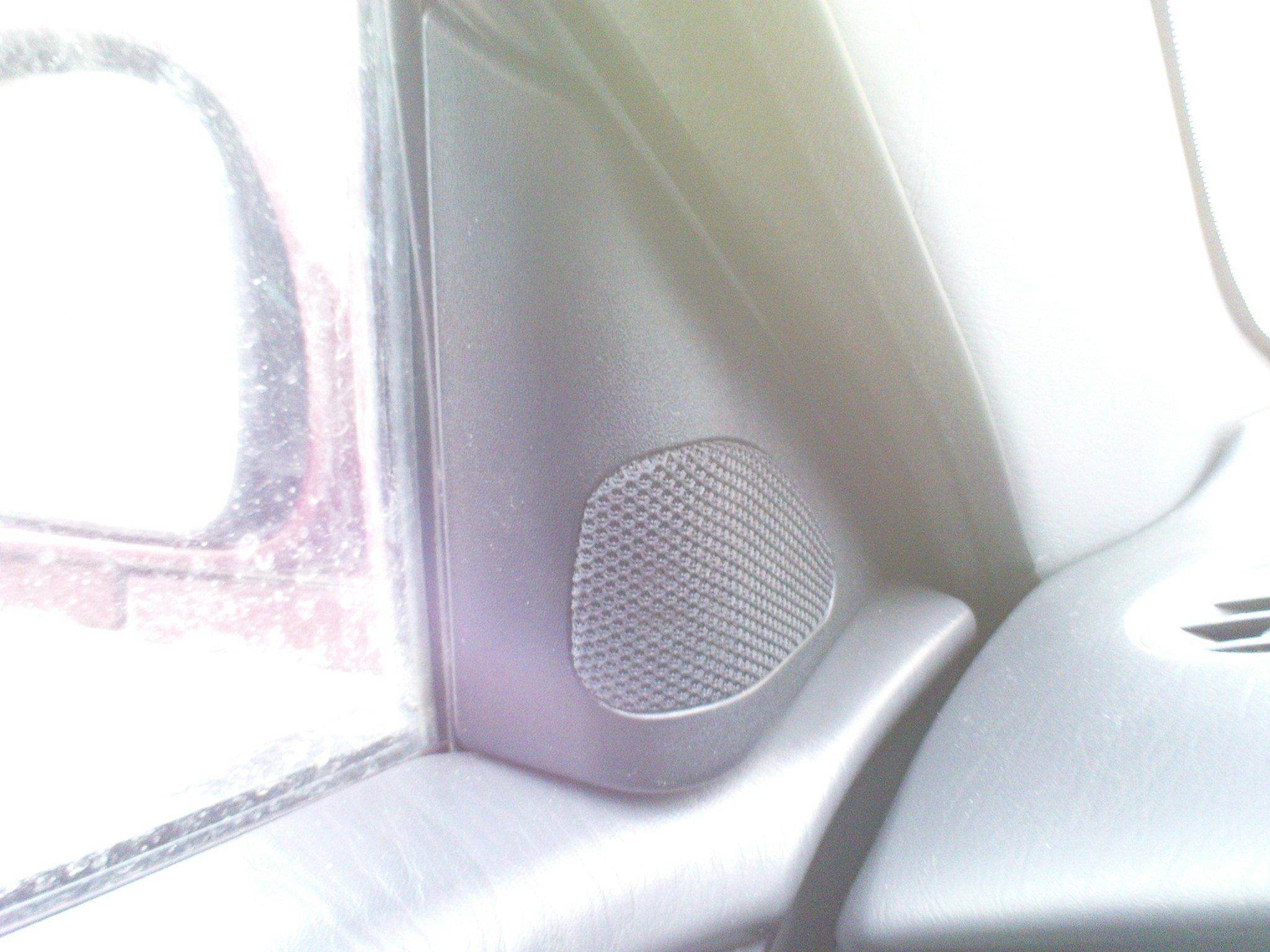

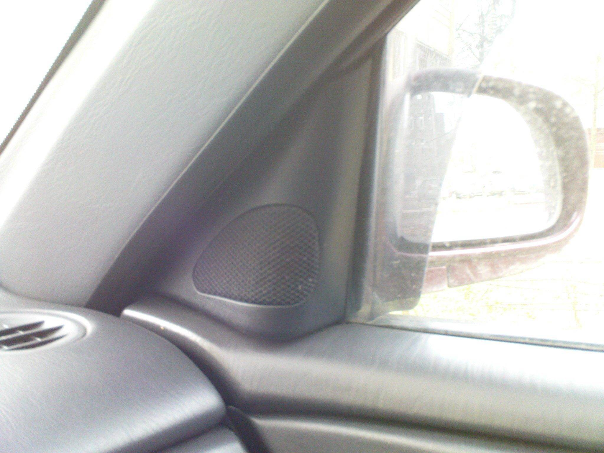

А пищалки, то бишь высокочастотные динамики, иногда ставились в треугольник зеркала, под них фишка тоже в косе есть.
diablo писал(а):
да, у меня такие пищалки.. интегрированные в заглушку зеркал.
Такие?
DSC00507.JPG [ 385.76 КБ | Просмотров: 9615 ]
DSC00508.JPG [ 402.32 КБ | Просмотров: 9607 ]
СообщениеДобавлено: Сб дек 06, 2008 9:59 pm
Сообщения: 579
Откуда: Питер,Юго-Запад
А это родные???Или с другой машины внедрены??? :o
СообщениеДобавлено: Сб дек 06, 2008 10:06 pm
Ryaba
Да вроде родные. По крайней мере, сидят как влитые, только вот цвет чёрный, при сером салоне, хотя на фоне чёрного уплотнителя так даже лучше. И пищалочки внутри пищат. Просто ни у кого больше таких не видел. Смотрятся прикольно. Уголок пластиковый, а "окошко" тканью с хитрым плетением затянуто.

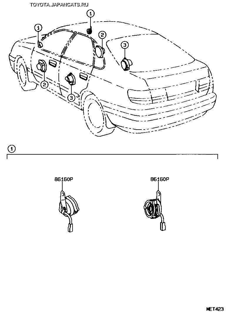

Ленимся, ох и ленимся, господа! :x Ну да ладно. Дядя добрый, дядя расскажет. :wink:
Лезем на экзист, открываем раздел "Кузовные детали, экстерьер, интерьер", затем "Панель передней двери и стекло", подгруппа 1 из 4, и видим такую вот картинку. Номерок соответствует тому, что выбит на детали, если внимательно присмотреться, можно его увидеть. Вот только напрямую не пробивается, надо по картинкам лазить. Выбирать из двух вариантов надо тот, в котором присутствует надпись (SPEAKER), без неё это будет обычная заглушка. Для совсем ленивых - код, который пробивается: 67491-20270-C0 - это для левого уголка. С правым, я думаю, и сами разберётесь.
Пищалки родные (с крепёжным кронштейном и родным разъёмом для подключения!) находятся так же легко в разделе "Электрика", "динамики".
