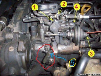

Мужики, что с "зажиганием" делать?
После ремонта прошел 1500, стук форсунок задолбал уже. Мне изначально поставили впрыск пораньше и подачу накрутили пока компрессия после замены колец не поднимется. Потому как если впрыск позже поставить то двиг тороит. Ездил потихоньку чтоб не дымила сильно, потом, как двиг ожил я убавил подачу - в динамике не потерялось ничего. Тянет хорошо но стук все сильней и сильней. В субботу потеплело и я попробовал впрыск позже поставить, в итоге троит на холостых и дымок в выхлопе появляется, но работает мягко. Вернул на место и езжу народ пугаю тракторным стуком. Это ппц какой-то.
Мастер еще тогда сказал, что плунжерную пару менять нужно, так как давление не очень. Может-ли недостаток давления компенсироваться ранним впрыском?

а ты регулировал болтом номер 5 на рисунке.. я у себя его по выкрутил .. двигатель стал значитительно тише работать
настройка хх.jpg [ 78.75 КБ | Просмотров: 6564 ]

да, регулировал. но это прогревочное опережение. А у меня на прогретом стучит.

винт номер пять крутят только на стенде , на слух ті им ничего не настроишь, он регулирует момент опережения при разном моменте впріска
а по поводу жалобі
так єто не гуд, тебя разводят, когда мне сделали кап ремонт , при дохлом насосе(плунжер) хреново заводилась тка на горячую, гдето крутить приходилось пару сек, а на холодную с пол тіка и без троений, единственно что если впріск сделать раньше то приёмистость вырастает ощутимо но и дыма добавляет
