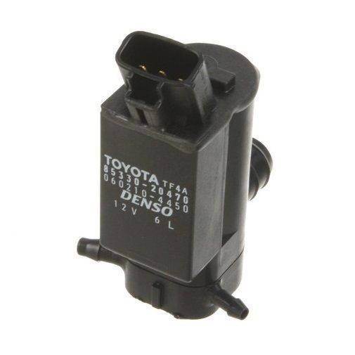

Сообщения: 1195
Откуда: Витебск
Машина: Carina_E
Двигатель: 4AFE\LB
PANZERMAN писал(а):
а хрен его знает ? Вроде работает. Проводка может быть ? Но там вроде всё ровно. Запахов никаких нет.
--у вас походу двухструйный насос,снимите(он под бачком)и проверьте,может тупо забился грязью,ничего сложного там нет
Комментарий к файлу: такой ? и контакты чек
