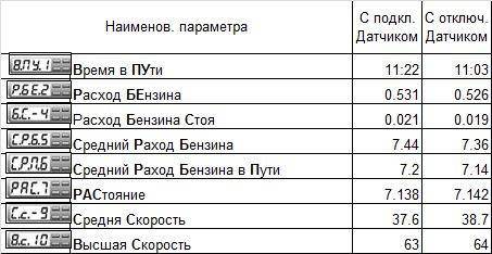

Следя за этой темой, решил провести небольшой эксперемент - провести замеры расхода с работающим датчиком и без него (отключен полностью). Много писать не буду, результаты сведены в таблицу. Замеры сделаны с помощью БК. Замеры проводились на одном и том же участке, а вернее на кольцевом маршруте по городу...
Сравнение расхода.jpg [ 135.21 КБ | Просмотров: 4338 ]
