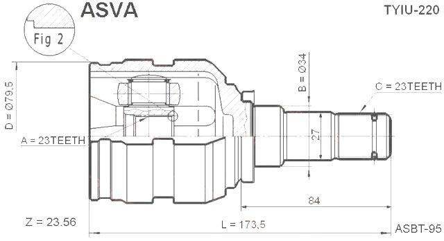

Febest 0111-001
Asva TYIU-220

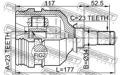

f_rostt писал(а):
справа и слева одинаковые ?
судя по оригинальному номеру 43403-12040, да
асва.jpg [ 28.34 КБ | Просмотров: 5904 ]
febest.jpg [ 87.14 КБ | Просмотров: 5904 ]
