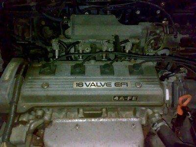

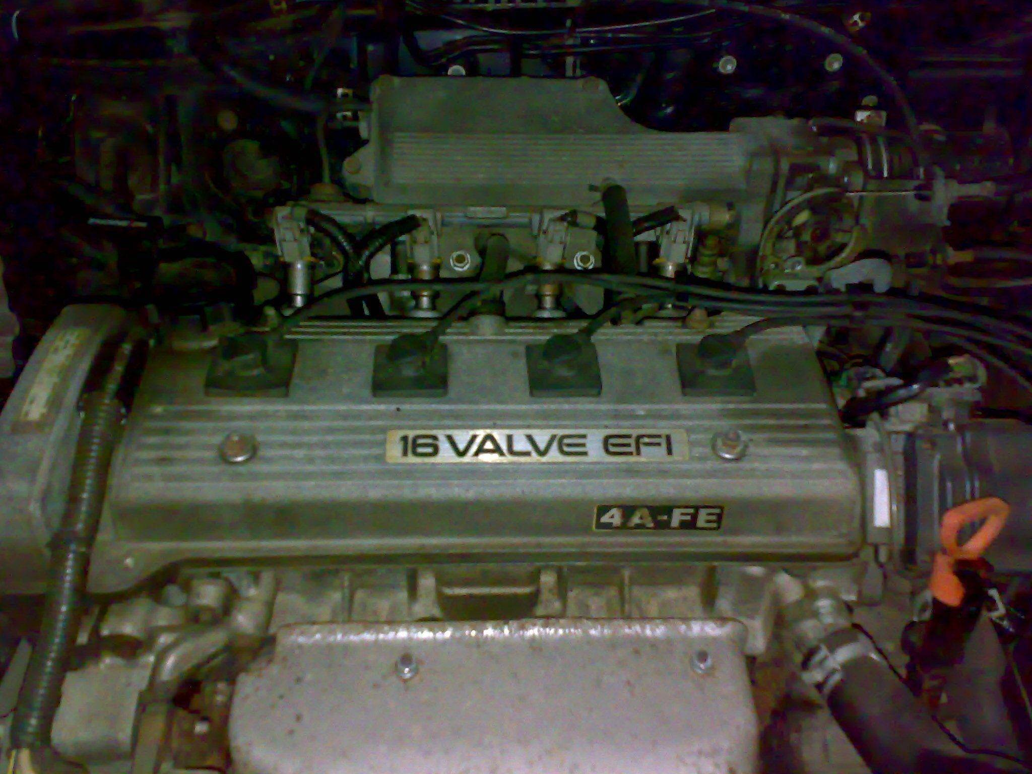

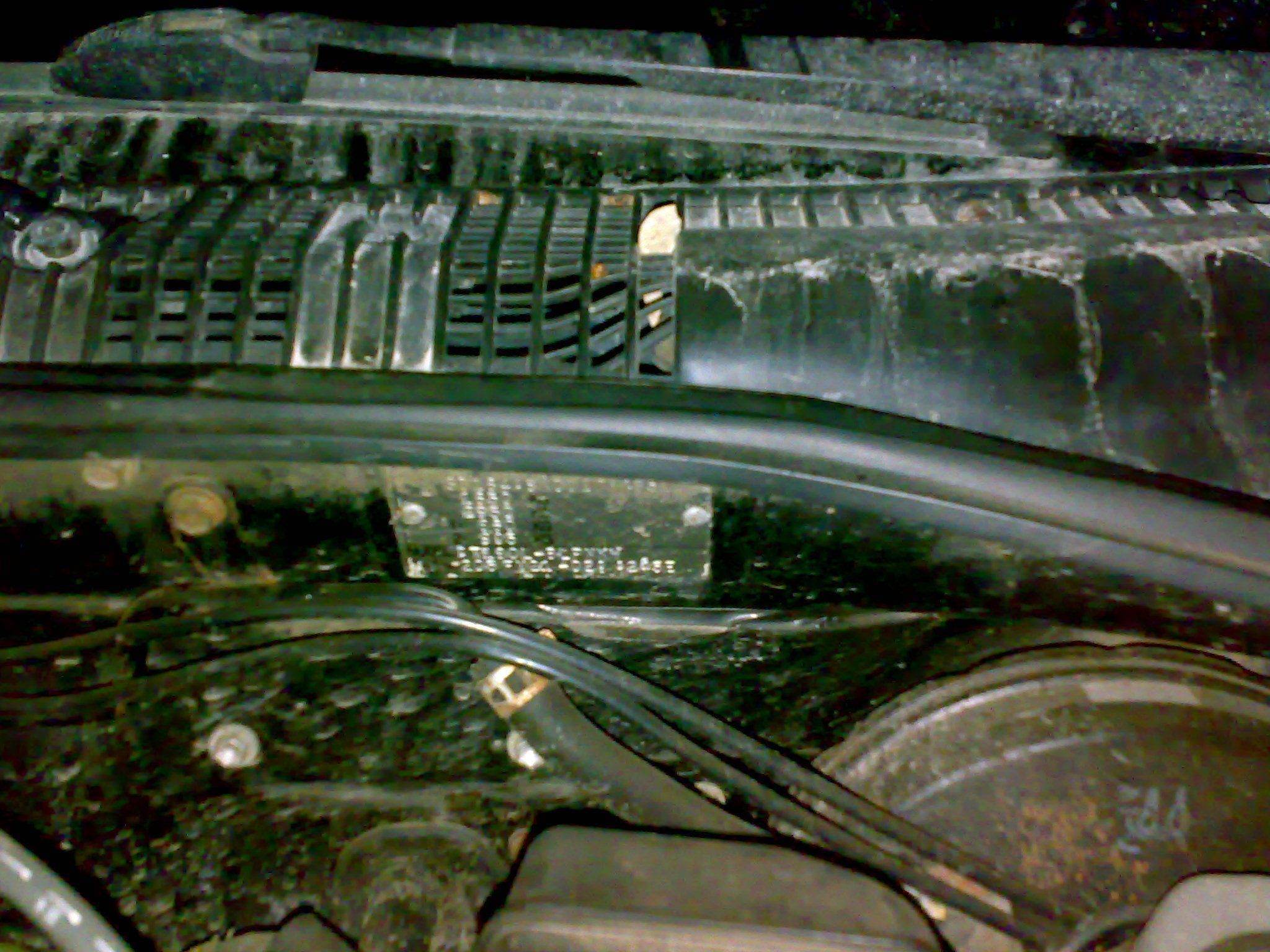

Kraizer писал(а):
Lex@84
а двигатель у тебя EFI а не 4A-FE ....?!
блин не знаю с чего это, но на движке четко написано 4A-FE фото прилогаю, и если не сикрет как вы определили какой у меня двигун? сфоткал шильдик но что то размыто получилось, просто щелкал по темному и на мобилу н73, хоть и 3мп, но качество так себе. Если поможет на нижней строчке написано следующее 205FM24 02A A245ep надеюсь это поможет с опрделением коробки. Позвонил сегодня парню который мне продал машину, спросил про масло в АКПП, у него осталась канистра с названием и маркой масла которое он лил в коробку, и он сказал что менял его недавно, врет наверно, у меня вопрос: если я знаю маркумасла в акпп мне обязательно покупать 11л масла и заливать как описано в процедуре выше, ИЛИ ДОСТАТОЧНО СЛИТЬ И ЗАЛИТЬ НОВОЕ МАСЛО И ВСЕ.
двиг.jpg [ 439.93 КБ | Просмотров: 3926 ]

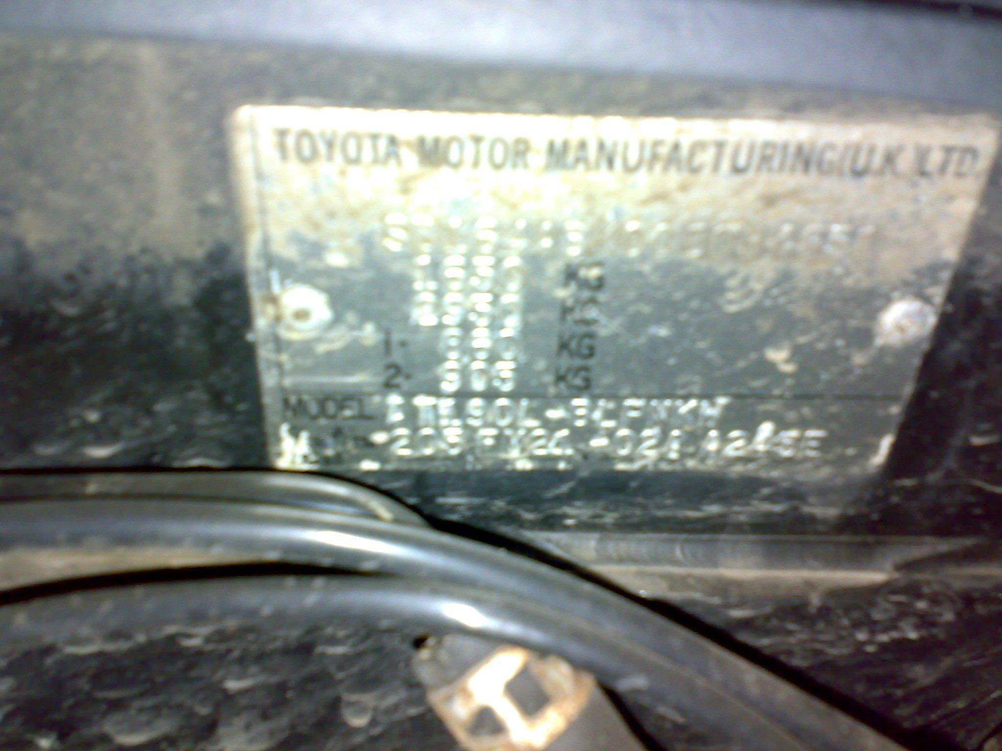

ном 1.jpg [ 560.05 КБ | Просмотров: 3927 ]
ном 2.jpg [ 408.48 КБ | Просмотров: 3929 ]
была Toyota carina e hatch
год 1994
двиг.-4А-FE не LB
мощ.107л.с АКПП, Англичанка,
СообщениеДобавлено: Вс дек 07, 2008 12:53 am
Ну дык вот она и есть, А245. :-)

ну наконец то, с коробкой определились, теперь осталось узнать есть ли на ней масляный фильтр, сколько масла лить(если марка масла лившегося в акпп до этого известна), как его точно мерить( через сколько км на горячую и на каком положении), вот пожалуй и все что нужно для исчерпывающего ответа. Буду очень вам благодарен за ответы на все пункты моего вопроса.

Lex@84 писал(а):
Kraizer писал(а):
Lex@84
Ну это вообще странная фраза.
Двигатель у тебя 4а-фе не ЛБ

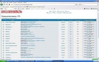

ввожу в систему поиска "замена масла в акпп" и он мне выводит вот что, на фото это ясно видно, все темы 175штук, глаза сломаешь, мож я не туда ввожу?
поиск.JPG [ 218.6 КБ | Просмотров: 3928 ]
Так ты еще поиском неумеешь пользоваться:)
