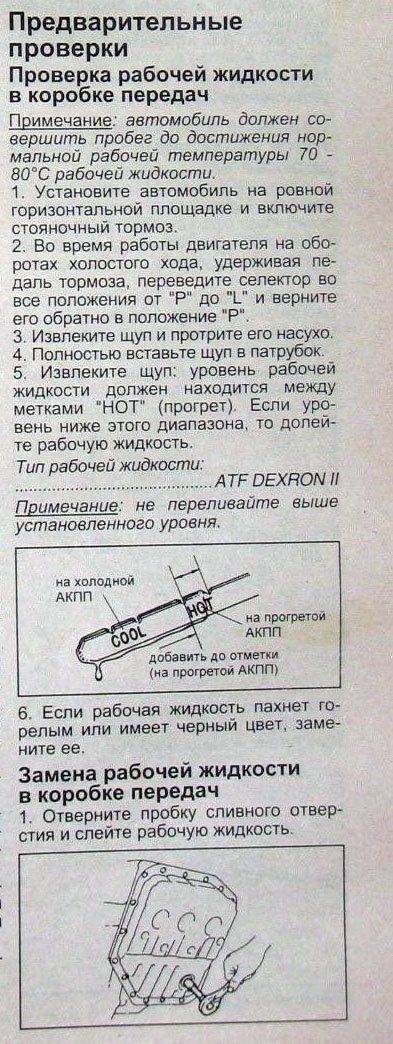

как его точно мерить( через сколько км на горячую и на каком положении), вот пожалуй и все что нужно для исчерпывающего ответа.
Alf писал(а):
http://www.toyota-club.net/files/03-05-01/03-05-04_faq-akpp.htm

мля, да не написано ан щупе какое масло лить и на каком положении го проверять, там приведены примеры многих авто производителей, но не слова про тоету и тем более про конкретную коробку, я уже просто устал читать и вчитываться в эту ссылку, нет там ничего путевого по поводу проверки именно моей коробки. :cry:

Lex@84 писал(а):
какое масло лить
Я бы лично, взял Синтетику ATF DEXRON III/MERCON с хорошим перекрытием всех допусков.
Ну есть же поиск... Тема уже столько раз обсуждена, честное слово!
Еще одна тема для FAQa :D
СообщениеДобавлено: Вс дек 07, 2008 1:44 am
Lex@84, купи или скачай книгу
230-1.jpg [ 116.99 КБ | Просмотров: 3933 ]
229-1.jpg [ 172.12 КБ | Просмотров: 3932 ]

Lex@84 писал(а):
у меня вопрос: если я знаю маркумасла в акпп мне обязательно покупать 11л масла и заливать как описано в процедуре выше, ИЛИ ДОСТАТОЧНО СЛИТЬ И ЗАЛИТЬ НОВОЕ МАСЛО И ВСЕ.
ИМХО если известно что залито то достаточно слить и залить новое, при этом останется много старого масла(полностью не сольешь) и оно смешается с новым, т.е обновится на 50-70 %, потом можно повторить процедуру после некоторого пробега.
11 Л у меня ушло в сервисе на 100% замену и промывку, тебе гораздо меньше хватит... смотри спецификацию на машину...
выше я давал ссылку как раз про твою коробке, там была статья что в нее лить.
фильтр(сеточка) есть в коробке но менять ее не обязательно, но желательно.... на тойота-клуб.нет была фотка фильтра не меняного в какой то статье про фильтр акпп....
