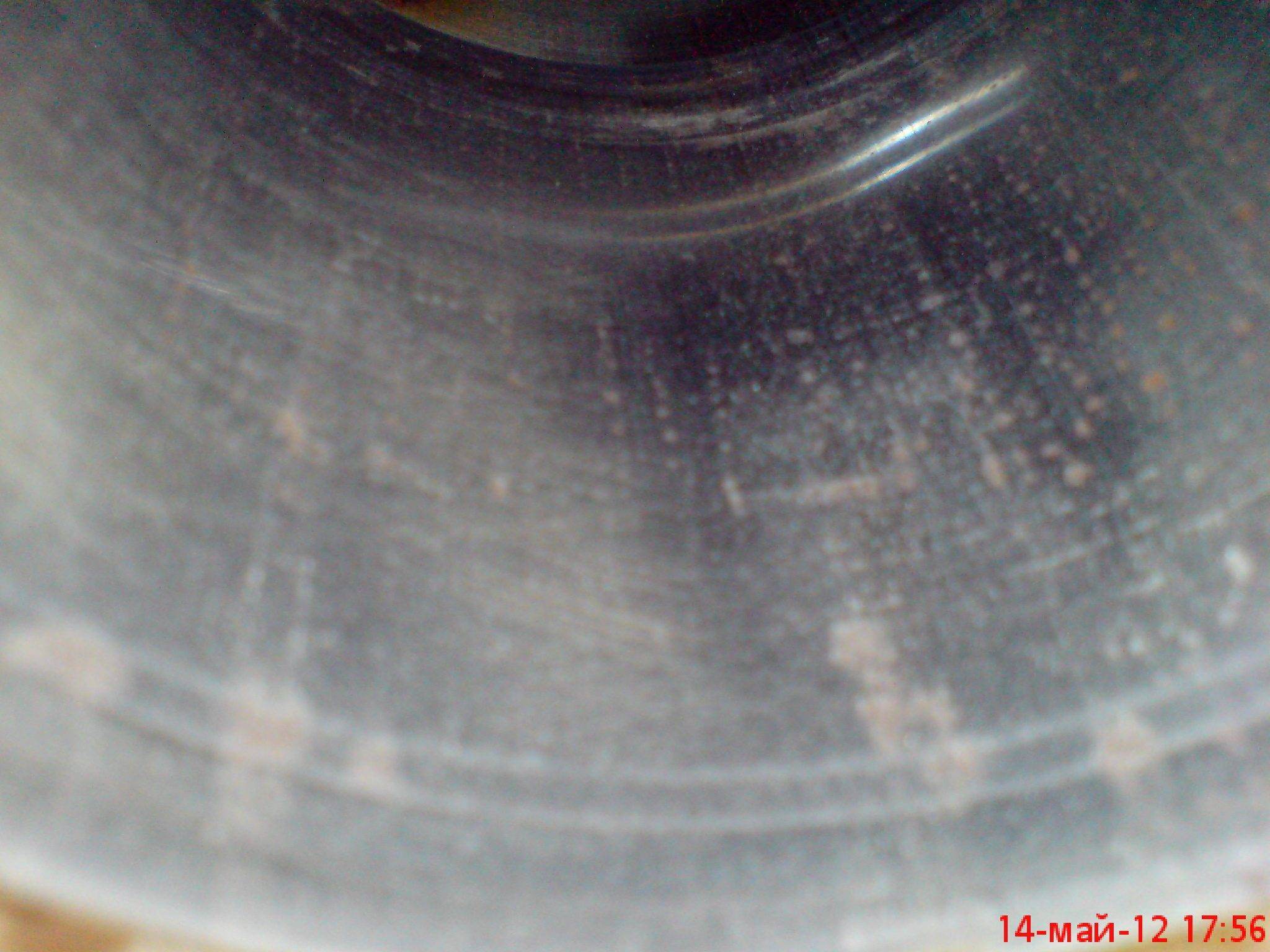

Сегодня разобрал двигатель на Каринке и решил написать. Предистория: На Карине Е родной двигатель сильно устал и начал кушать масло ведрами. Хозяину это все надоело,решил избавится от проблемы. Тщательно все подсчитав решил брать контракт за 35 рублей,с установкой еще за 5(ставил и привозил не я). Старый сдает оптом с навесным за 8(тоже не мне  ). Вроде все хорошо,32 тысячи и под капотом двигатель с заявленным пробегом 70 тысяч(похоже на правду по внешнему и внутреннему виду). Но проблема осталась: масло ест ведрами. По истечении года двигатель стал неприлично еще и дымить при оборотах свыше 2000 и тянуть перестал. В итоге хозяин решился поставить двигатель на ремонт. Я предварительно поставил диагноз что залегли кольца,и колпачки задубели. По компрессии было подозрение еще на подгоревший клапан во втором цилиндре. Сегодня вскрыл. Итог на фото(я не ожидал такого): Первый цилиндр: Вложение:
DSC01994.JPG [ 811.71 КБ | Просмотров: 4469 ]
DSC01993.JPG [ 839.27 КБ | Просмотров: 4469 ]
Второй цилиндр: Вложение:
DSC01992.JPG [ 810.04 КБ | Просмотров: 4469 ]
Видимо двигатель провалялся долго-долго во влажном помещении,возможно с вывернутыми свечами,зеркало цилиндров покрыто глубокими раковинами. 32 тысячи выкинуты напрасно,сейчас двигатель будет сниматься и капиталится уже по нормальному. Вот и подумайте десять раз что лучше: контракт или капиталка. ЗЫ: полная капиталка выходит около 40 тысяч рублей,работа+запчасти
