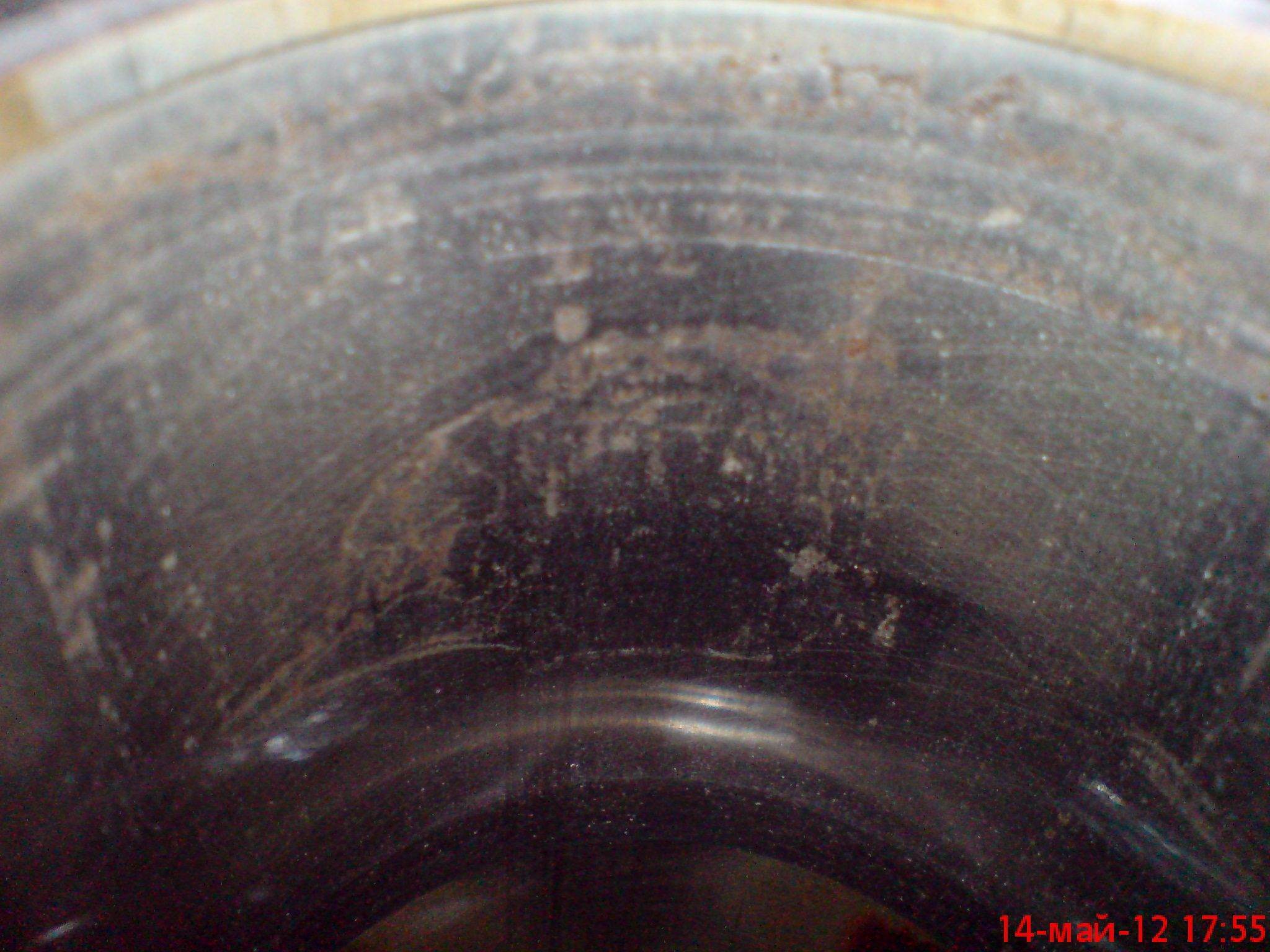

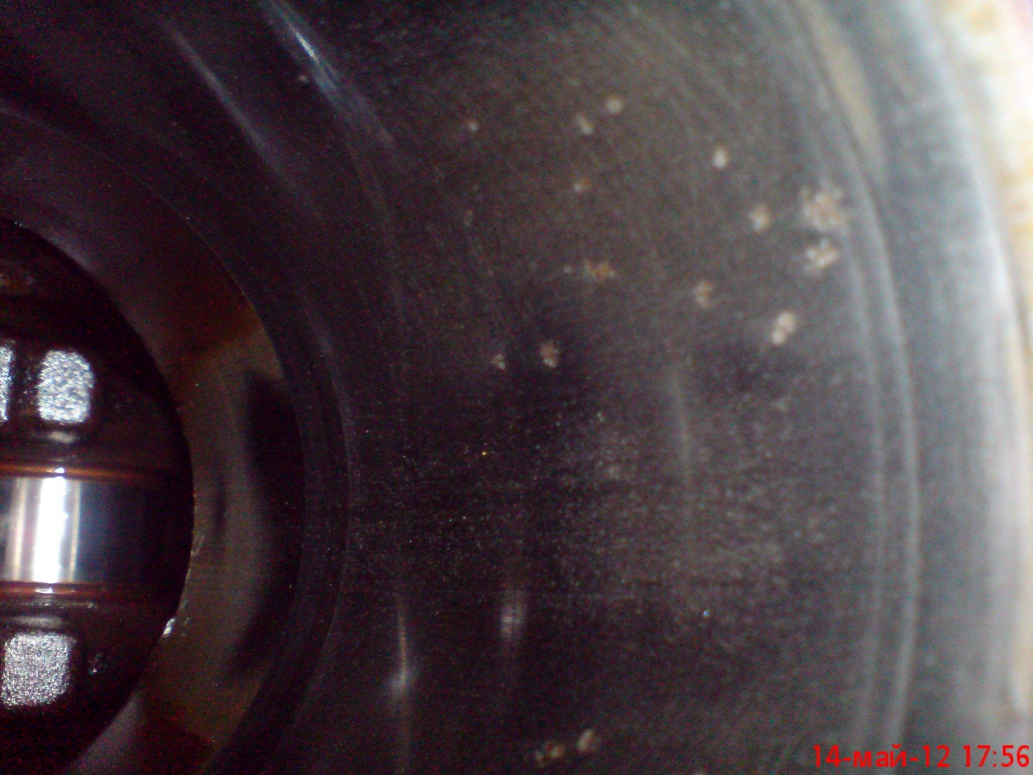

Сегодня разобрал двигатель на Каринке и решил написать.
Предистория: На Карине Е родной двигатель сильно устал и начал кушать масло ведрами. Хозяину это все надоело,решил избавится от проблемы. Тщательно все подсчитав решил брать контракт за 35 рублей,с установкой еще за 5(ставил и привозил не я). Старый сдает оптом с навесным за 8(тоже не мне :) ).
Вроде все хорошо,32 тысячи и под капотом двигатель с заявленным пробегом 70 тысяч(похоже на правду по внешнему и внутреннему виду). Но проблема осталась: масло ест ведрами.
По истечении года двигатель стал неприлично еще и дымить при оборотах свыше 2000 и тянуть перестал.
В итоге хозяин решился поставить двигатель на ремонт. Я предварительно поставил диагноз что залегли кольца,и колпачки задубели. По компрессии было подозрение еще на подгоревший клапан во втором цилиндре.
Сегодня вскрыл. Итог на фото(я не ожидал такого):
Первый цилиндр:
DSC01994.JPG [ 811.71 КБ | Просмотров: 4442 ]
DSC01993.JPG [ 839.27 КБ | Просмотров: 4442 ]
Второй цилиндр:
DSC01992.JPG [ 810.04 КБ | Просмотров: 4442 ]
Видимо двигатель провалялся долго-долго во влажном помещении,возможно с вывернутыми свечами,зеркало цилиндров покрыто глубокими раковинами.
32 тысячи выкинуты напрасно,сейчас двигатель будет сниматься и капиталится уже по нормальному.
Вот и подумайте десять раз что лучше: контракт или капиталка.
ЗЫ: полная капиталка выходит около 40 тысяч рублей,работа+запчасти

я не ожидал такого
да, попадались несколько движков таких, но без разбора дефектоскоп показал аналогичное, идвижки отправлялись назад продавану, у которого глаза расширялись вот так: :ps_ih:
