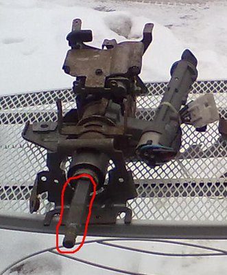

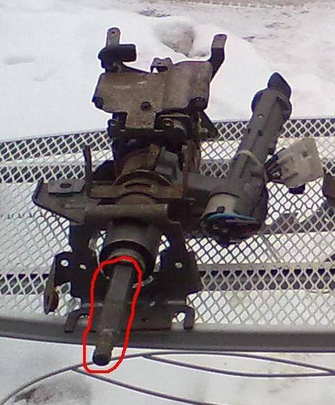

Друзья!
А никто не знает - из НЕразборной английской колонки можно ли безболезненно вынуть вал, который идет к верхнему кардану, и потом вставить его обратно???
Добавлено спустя 15 минут 14 секунд:
то есть говоря проще, есть вот такая колонка, у которой отсутствует этот самый вал.
смогу ли как-то вынуть свой вал и вставить в новую колонку?

 Заголовок сообщения: Re: Рулевая колонка
СообщениеДобавлено: Вс апр 01, 2012 1:28 pm
Сообщения: 890
Откуда: Москва, СВАО
Репутация: 28 [ ? ]
Sanchis85
колонка должна разбираться, все начинается со стопорных колец вверху колонки (для верхнего фото)
