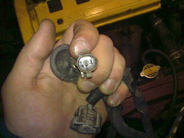

подскажите какой стороной вставлять фишку в осушитель кондера, она у меня вставляется обеими сторонами, никаких опознавательных знаков на ней нету.
и второй вопрос - где находится (откуда идет) фишка, которая вставляется в радиатор кондиционера и зачем она там нужна вообще? я у себя ее не нашел. фотки прикрепляю.

Hukola
могу конечно ошибаться, но насколько мне помнится (после сращивания кос на мотор) фишка кондея не несет в себе какойто шибкой информационной силы. Там одна пара контактов (напротив друг друга) просто перемычкой в датчике соединяются, а вторая пара на аварийный датчик избыточного давления (по сути тоже не имеет полярности.

old_Duglas писал(а):
Hukola
+1 Так и есть без разницы.

то есть втыкаю как удобней. тогда жду ответа на второй вопрос
Обычно такая фишка стоит перед радиатором кондея под бампером в неё втыкается датчик температуры наружнего воздуха(ввиде штыря диаметром около 1см)

Этот датчик ставится не у всех-опционально скорее всего для умного климат контроля, но фишка для него есть у всех даже на карине-е

а что если эту фишку я не найду. какие последствия работы кондея?

черный штырек (продолговатый цилиндр) на радиаторе имеется
СообщениеДобавлено: Вс мар 18, 2012 2:21 pm
1)Страшного думаю ничего небудет
2)Уный- на кнопочках с режимом АВТО
3)Да вот это и есть датчик Т.

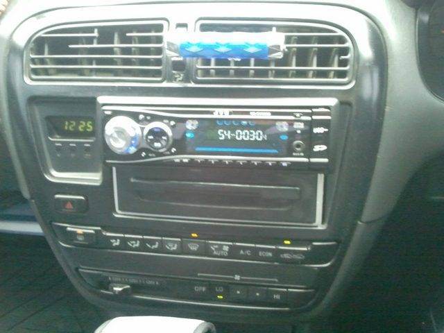

на консоли у меня кнопки авто нету download/file.php?id=32040&mode=view
СообщениеДобавлено: Вс мар 18, 2012 2:34 pm
Значит климат невумный :D
Добавлено спустя 5 минут 41 секунду:
Посмотри датчик солнца есть на панели Слевой стороны возле лобовухи, кругленький такой или заглушка вместо него стоит?
Если нету то и датчик стоять не должен и его поставил такойже товарисч как я :D

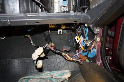

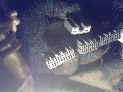

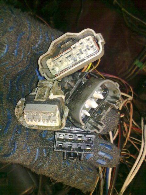

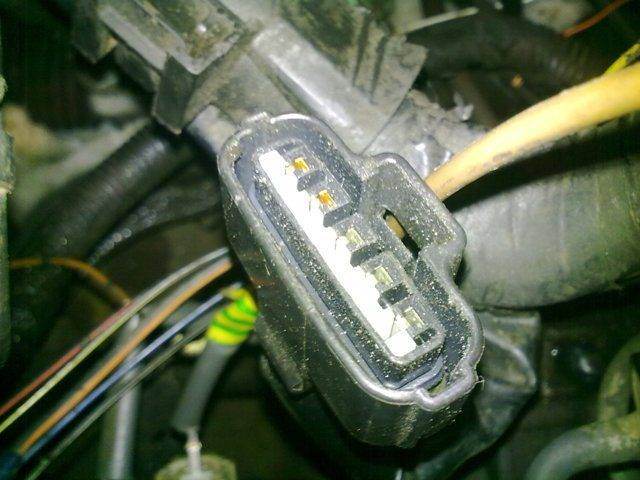

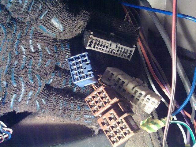

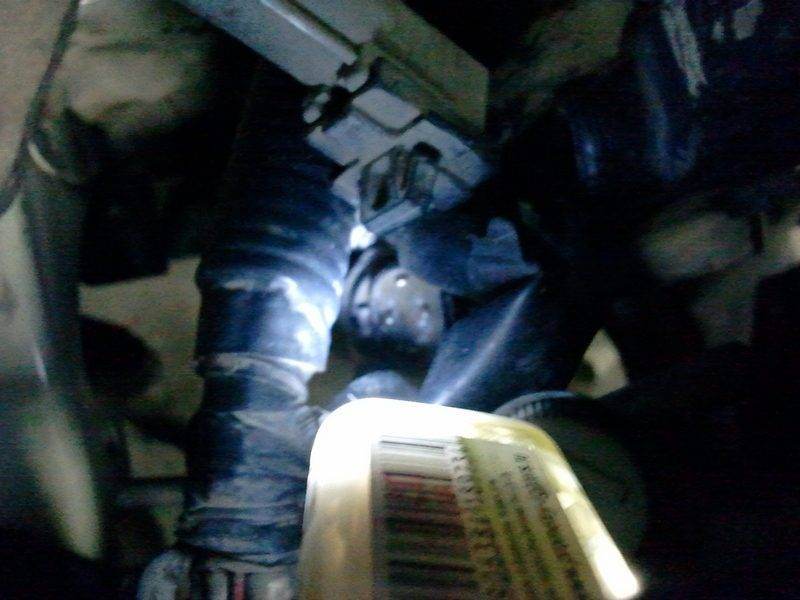

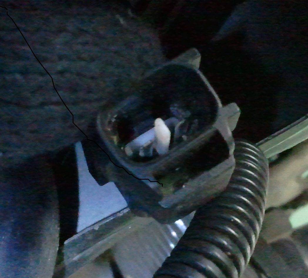

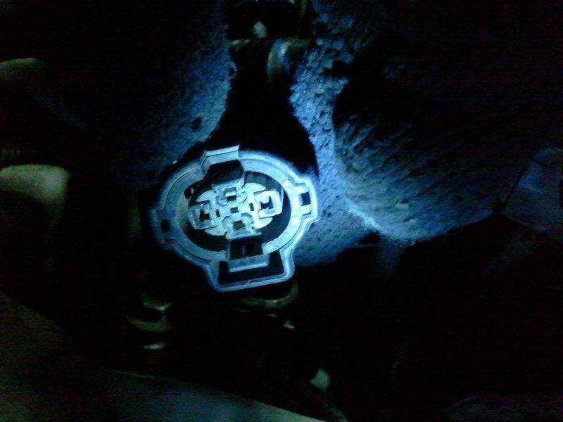

подскажите что это за разъемы?
на первой фотке-верхняя фишка;на второй-все фишки(эти фишки находятся прям рядом с ЭБУ)
на третьей фотке(разъемы под капотом)

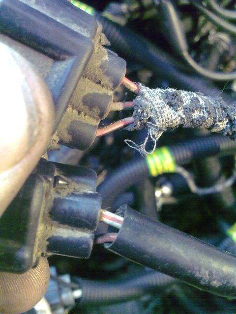

на четвертой одноконтактный разъем прям рядом с генератором

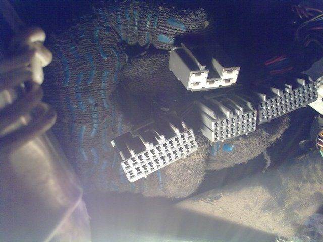

на пятой тоже из косы идет разъем

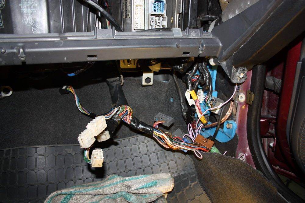

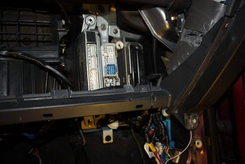

СообщениеДобавлено: Ср мар 21, 2012 4:16 am
На первой фотке верхняя фишка для реле бензонасоса, на фотке видно реле оно как раз под синей фишкой рядом с компом, на ком внимание необращай и на его фишки тоже это уже после свапа 3S-GE BEAMS vvt-i, у тебя я так понимаю 3S-FE.
На второй фотке фишки косы двигателя, заходят в салон и стыкуются с фишками под панельной проводки.На фото белая колодка рядом с компом.
На третей фотке фишки пожи на те что идут к блоку реле и предохранителей под капотом слева.
На четвёртой фотке немогу понять что за фишка, ракурс не удачный :ne_vi_del:

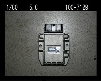

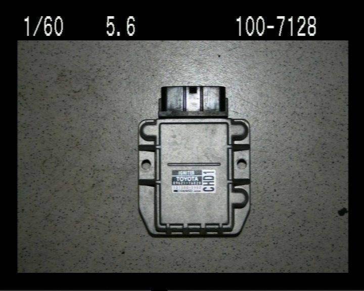

На пятой фотке фишка для коммутатора, он стоит на левом стакане стойки возле вакума.
Фотки стыковки в салоне и коммутатора
IMG_6895.JPG [ 184.9 КБ | Просмотров: 4697 ]
IMG_6896.JPG [ 265.59 КБ | Просмотров: 4697 ]
Комутатер.jpg [ 60.87 КБ | Просмотров: 4696 ]

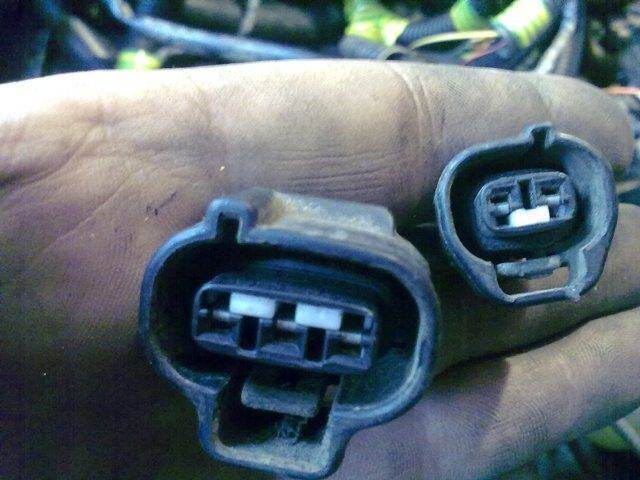

че за разъемы?
27032012342.jpg [ 63.82 КБ | Просмотров: 4656 ]
27032012344.jpg [ 70.24 КБ | Просмотров: 4656 ]

TC2
где болтаются?
Трех контактный очень похож на датчик скорости, по цветам по крайне мере. Но могу ошибиться.
СЯО CDC
СообщениеДобавлено: Вт мар 27, 2012 6:56 pm
+1 С датчика скорости и второй лягушка заднего хода МКП.

то есть они оба на коробку ставятся?они в районе коробки висят,куда их там ставить не могу найти
