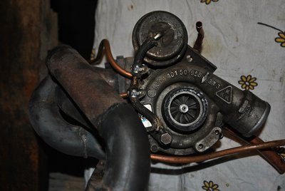

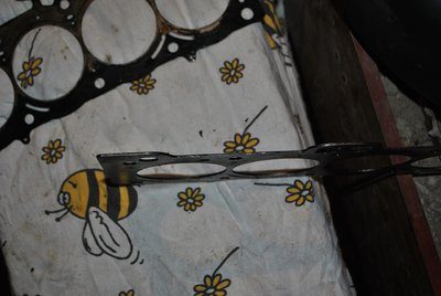

Комментарий к файлу: проставочка
DSC_0256.JPG [ 187.23 КБ | Просмотров: 11944 ]

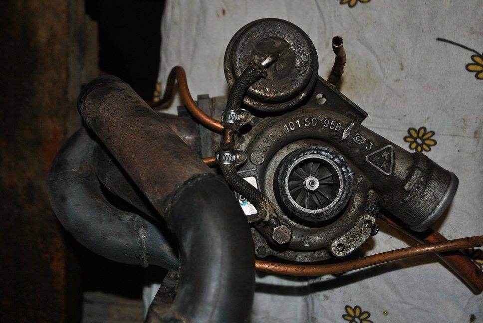

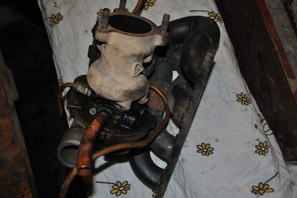

Комментарий к файлу: улиточка с коллектором
DSC_0257.JPG [ 220.27 КБ | Просмотров: 11944 ]
DSC_0259.JPG [ 220.21 КБ | Просмотров: 11944 ]

из чего проставка под голову и какая толщина
 Заголовок сообщения: Re: 7А с турбинкой
СообщениеДобавлено: Пн апр 02, 2012 8:40 pm
Сообщения: 1166
Машина: TOYOTко
Двигатель: 1.8т
обыкновенное железо,около 3мм,точно не помню...,померяю - напишу.

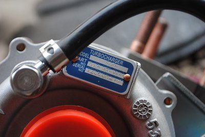

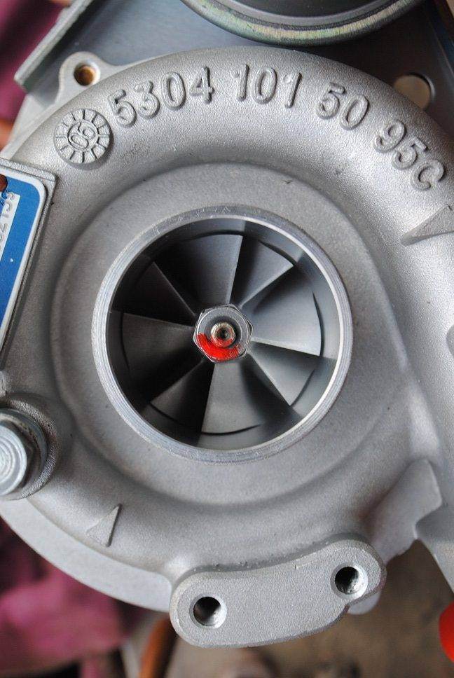

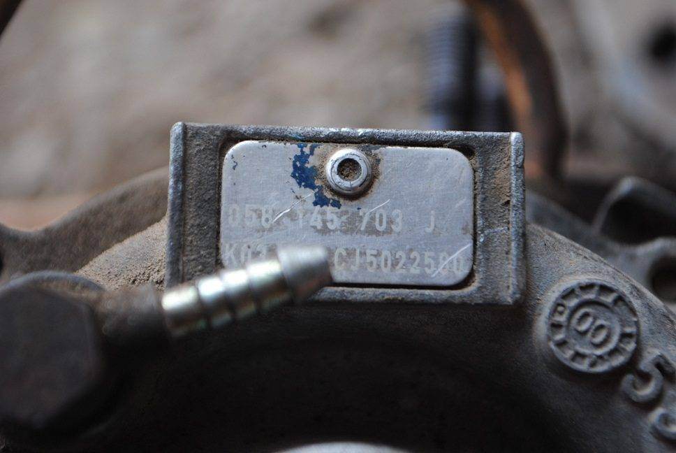

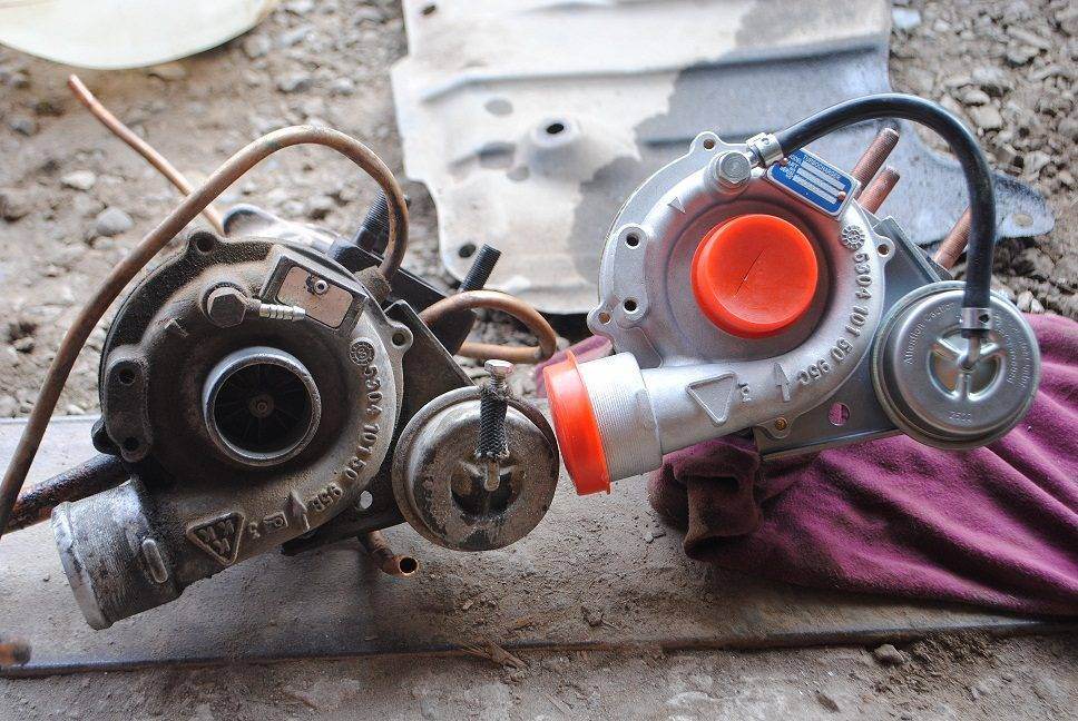

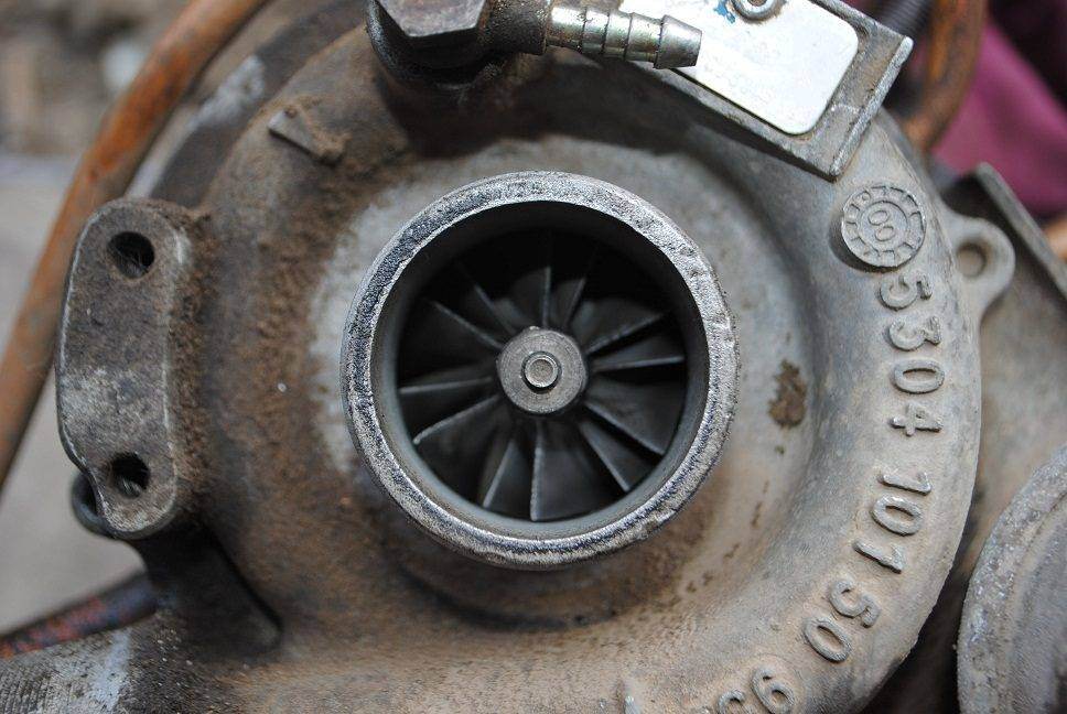

Проект продолжается ,для знатоков... :?
DSC_0806.JPG [ 312.38 КБ | Просмотров: 11643 ]
DSC_0807.JPG [ 201.25 КБ | Просмотров: 11643 ]
DSC_0810.JPG [ 173.1 КБ | Просмотров: 11643 ]
DSC_0814.JPG [ 230.57 КБ | Просмотров: 11643 ]
DSC_0816.JPG [ 224.59 КБ | Просмотров: 11643 ]
СообщениеДобавлено: Вс июл 08, 2012 11:35 pm
Сообщения: 1035
Откуда: 178
Репутация: 53 [ ? ]
Машина: Toyota
Двигатель: 3S
Китайщина?
СообщениеДобавлено: Вс июл 08, 2012 11:37 pm
Сообщения: 1166
Машина: TOYOTко
Двигатель: 1.8т
да,ходит как немецщина...,но стоит в три раза дешевле! :)
СообщениеДобавлено: Вс июл 08, 2012 11:39 pm
Сообщения: 1035
Откуда: 178
Репутация: 53 [ ? ]
Машина: Toyota
Двигатель: 3S
знаю как они ходят,запасную в багажнике вози.
