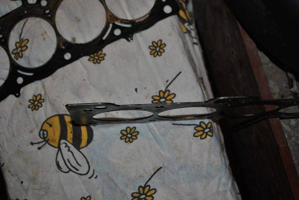

завтра сделаю фото проставки под башку,пока мотор разобран...

Комментарий к файлу: проставочка

из чего проставка под голову и какая толщина

обыкновенное железо,около 3мм,точно не помню...,померяю - напишу.
