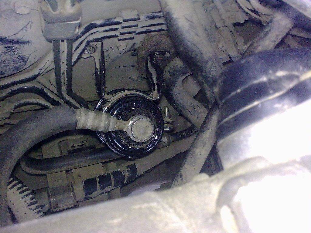

а у меня фильтр на 3s меняется за 10 мин.беру хюндаевские,номер не помню(цена 400р)
Photo-0085.jpg [ 419.51 КБ | Просмотров: 5339 ]

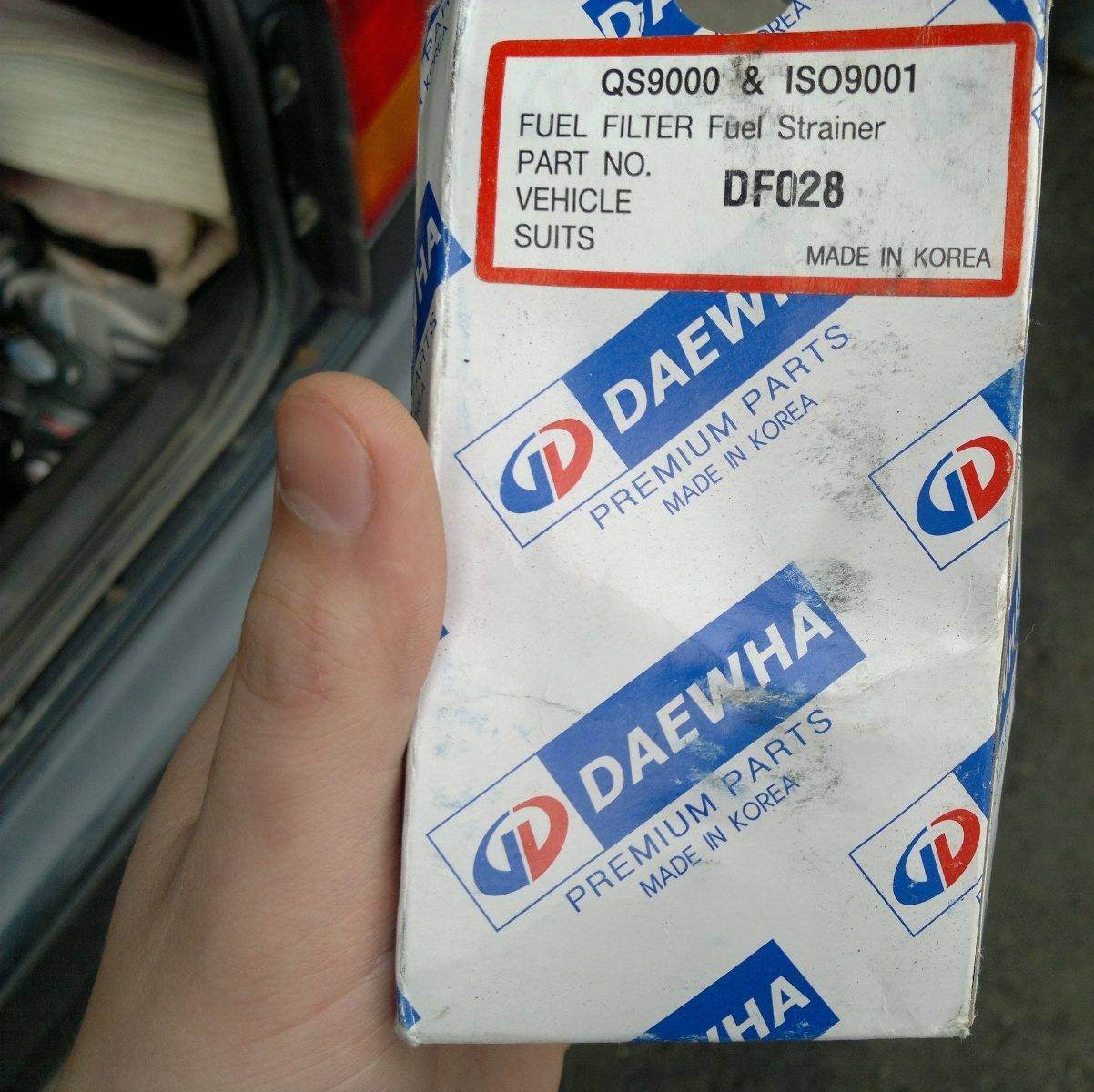

кто-нибудь ставил такой фильтр, норм или не стоит ставить? просто большой гемор его менять
2012-04-23-024.jpg [ 481.02 КБ | Просмотров: 5251 ]
Carina E 1997г.в. двиг. 3S-FE Англичанка

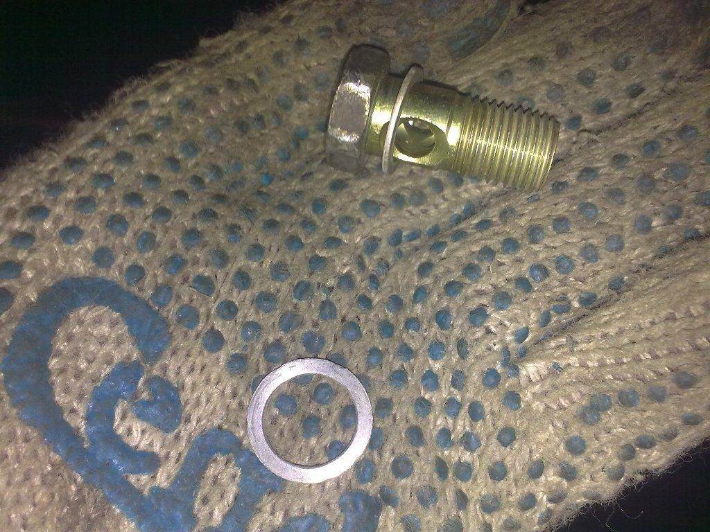

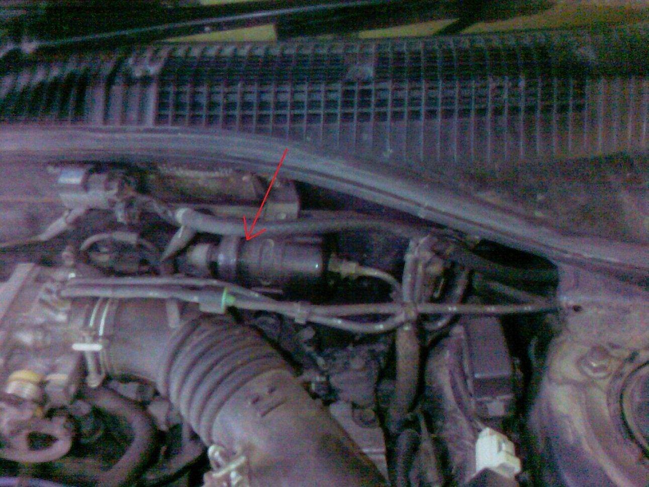

Действительно, при чем тут фильтр :nez-nayu: Было бы понятно, если бы по резьбе не подходил или развальцовка топливопровода не подходила, но это уже совсем "левый" фильтр надо купить. Я ставил старые колечки, предварительно зачистил и отжог (отпустил). Правда у меня в исходнике стояло два кольца.
вот
Добавлено спустя 12 минут 24 секунды:
Стоит, не течет уже с ноября. После запуска была не больщая течь. Не много прожал и ОК
19112011600.jpg [ 186.74 КБ | Просмотров: 4942 ]
новый фильтр.jpg [ 148.31 КБ | Просмотров: 4937 ]
