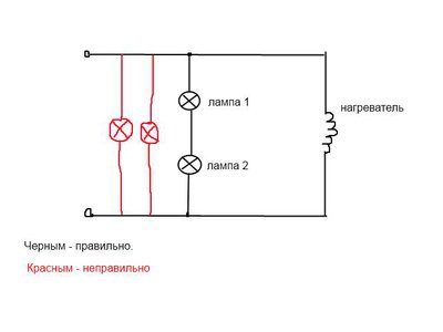

forsash странно а вот что пишет Александр74
Внимание! Не стоит подключать лампочки параллельно, это, наоборот, увеличит нагрузку на цепь! Лампочки соединить последовательно, затем эту цепь соединить параллельно цепи подогревателя.

СообщениеДобавлено: Пн апр 02, 2012 10:24 pm
Сообщения: 2980
Репутация: 187 [ ? ]
Серрегга
Думаю, он имел в виду примерно это:
temp.jpg [ 16.73 КБ | Просмотров: 9893 ]

Инженер-реставратор
Сообщения: 1672
Машина: Toyota Carina E ГТИ
Fidel Спасибо! :)
Всё правильно. речь про последовательное подключение только при 2( Двух )лампочках 21Вт, и для подключения их между собой. А подключение к дос любого добавочного сопротивления, состоящего из одной или нескольких лампочек,только параллельно нагревателю.

Fidel
Спасибо за схему, все правильно. :a_g_a:
