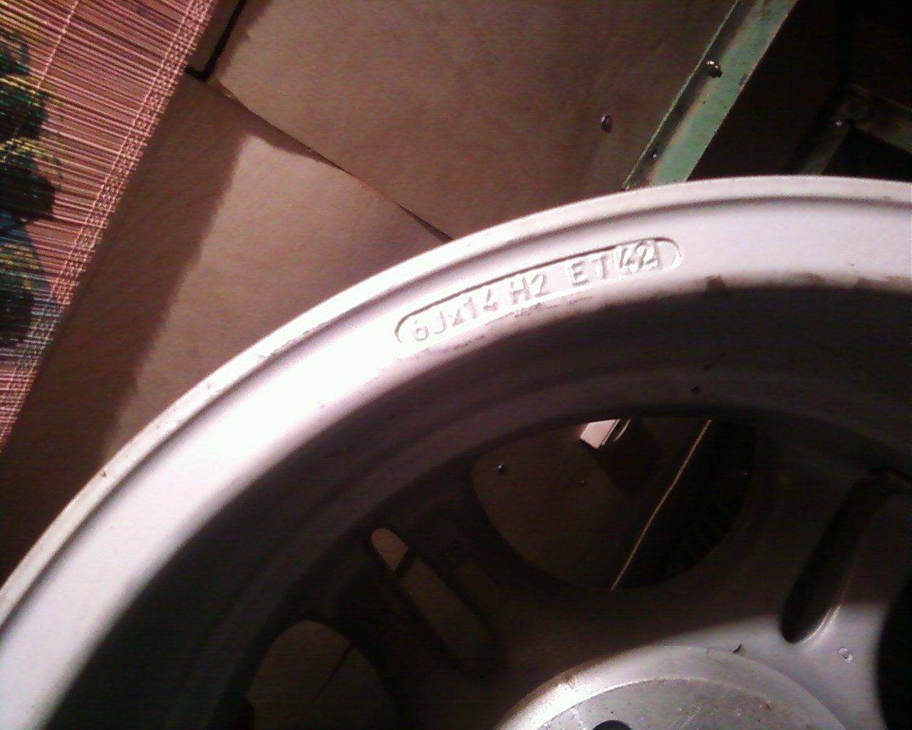

СообщениеДобавлено: Пн апр 09, 2012 3:26 pm
Сообщения: 1117
бывают исключения,вот например цепляется за супорт.
может маркировка не правильная :ne_vi_del:
Фото-0006 (2).jpg [ 174.6 КБ | Просмотров: 8208 ]

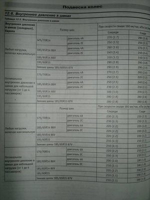

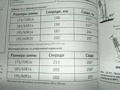

может кому надо
у меня в книге указаны такие размеры
2012-04-10-266.jpg [ 295.74 КБ | Просмотров: 8281 ]
2012-04-10-268.jpg [ 191.64 КБ | Просмотров: 8281 ]

закинул
Дорожный просвет
faq/index.php/%D0%94%D0%BE%D1%80%D0%BE%D0%B6%D0%BD%D1%8B%D0%B9_%D0%BF%D1%80%D0%BE%D1%81%D0%B2%D0%B5%D1%82
Давление в шинах
faq/index.php/%D0%94%D0%B0%D0%B2%D0%BB%D0%B5%D0%BD%D0%B8%D0%B5_%D0%B2_%D1%88%D0%B8%D0%BD%D0%B0%D1%85
