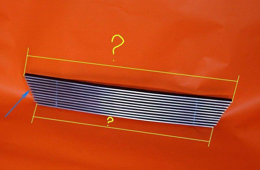

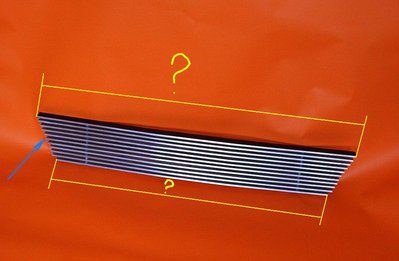

СообщениеДобавлено: Пт апр 13, 2012 2:01 pm
Dimasss, а сколько длина нижней и сколько длина верхней планок? я имею ввиду как вычислить угол (указан синей стрелкой).

Skif1980
Так лицевая сторона не закатана пленкой - там металл полированный. А закатаны внутренности ребер, чтобы ничего не просвечивало.

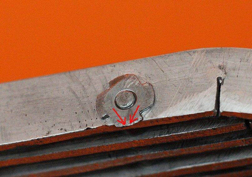

wAnTed
Я с этими размерами не парился - просто приложил родную решетку поверх прямоугольной основы и обчертил. Потом разобрал основу и обпилил лишнее на каждом ребре, с запасом по 2 мм
Вот еще забыл нижний финишный крепеж показать. Чтобы ничего не выпирало и решетка прилегала к бамперу -вот такие гайки использовал, заходят внутрь ребра. Когда решетка была полностью готова, - закрутил и законтрил край гайки об ребро:

wAnTed
Я свою стоковую мерил рулеткой, по изгибу, сверху 76.5 см, снизу 68.5 см. Погрешность допускаю :)

Driver пасиб! :co_ol:
буду примерно на это ориентироваться, ну и конечно на машине мерить
