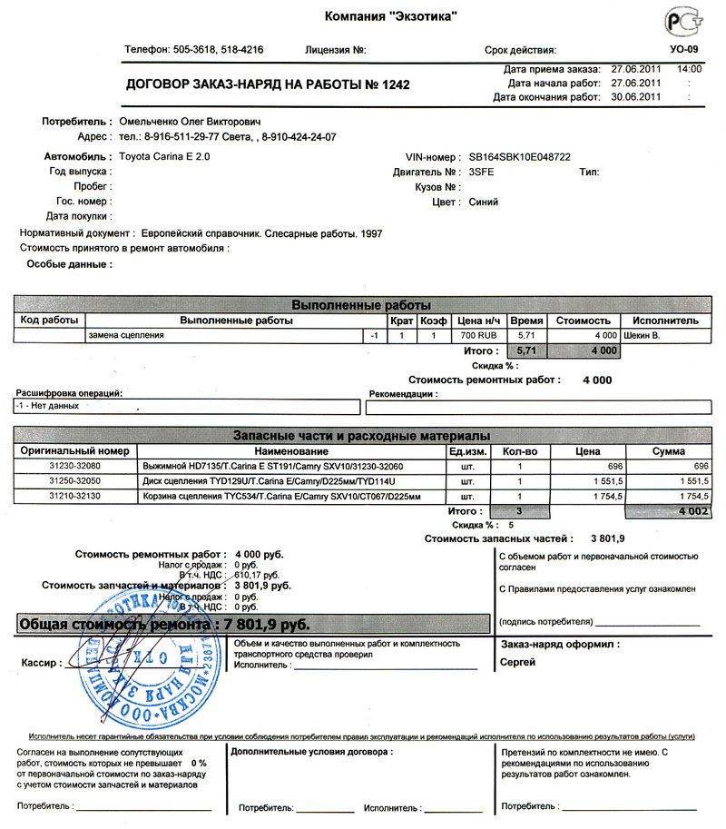

на 3S-FE
Sceplenie.jpg [ 251.37 КБ | Просмотров: 9019 ]
СообщениеДобавлено: Сб апр 14, 2012 7:46 pm
Сообщения: 571
Откуда: Москва-Мытищи
Kentavr
Exedy на камри 2.2 корзина +диск+выжимной Койо вышло по отдельности где-то 3000-3500. В общем то все детали что и у тебя, в смысле твои подойдут к движку 5S
смотрю ты тоже Exedy ставил
