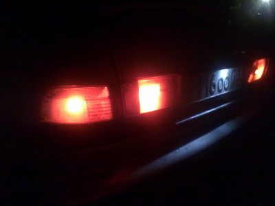

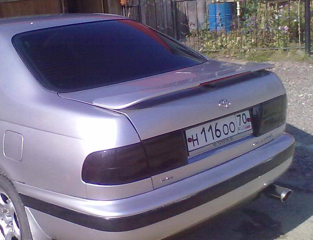

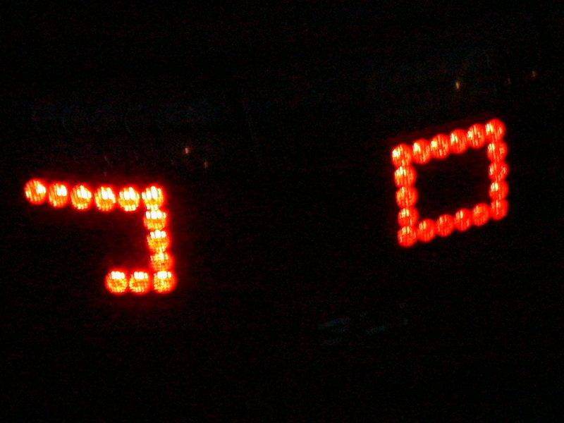

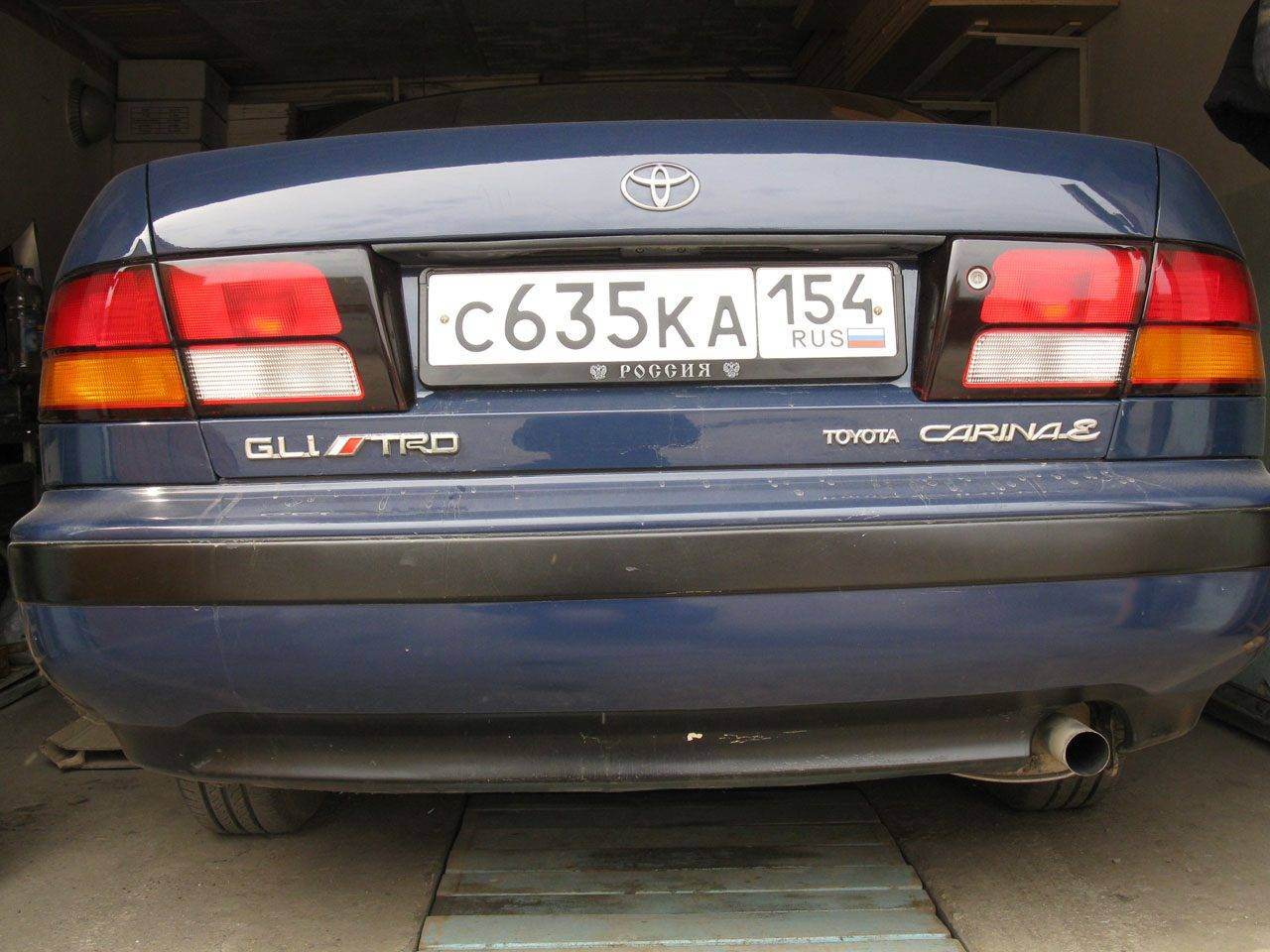

Дк я не понял как мне пластик от фонарей отрывать? что нагрев не поможет? (фен строительный или духовка)
Faranos писал(а):
(Степень тонировки не известна надо пробовать)
ну вот например в сумерках (габариты + ПТФ)
18102011284.jpg [ 76.26 КБ | Просмотров: 9513 ]
а днём вот так смотрится, без света
19092011244.1.jpg [ 212.52 КБ | Просмотров: 9513 ]
я добрался до drive2

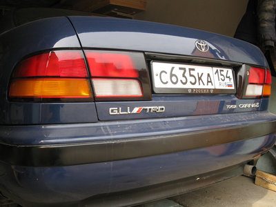

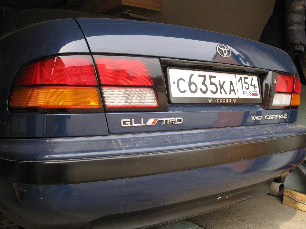

Покажу и здесь свои фонарики :)
IMG_5238.jpg [ 217.92 КБ | Просмотров: 9343 ]
IMG_5239.jpg [ 223.29 КБ | Просмотров: 9343 ]
Моя Карина на Драйв2
СообщениеДобавлено: Вт апр 17, 2012 7:25 am
Сообщения: 4383
Это тонировка? Хорошобы подальше сфотать, оч интересно поглядеть. :)
СообщениеДобавлено: Вт апр 17, 2012 7:57 am
Сообщения: 1229
Откуда: Бердск, Новосибирск
Это черная краска изнутри. :)

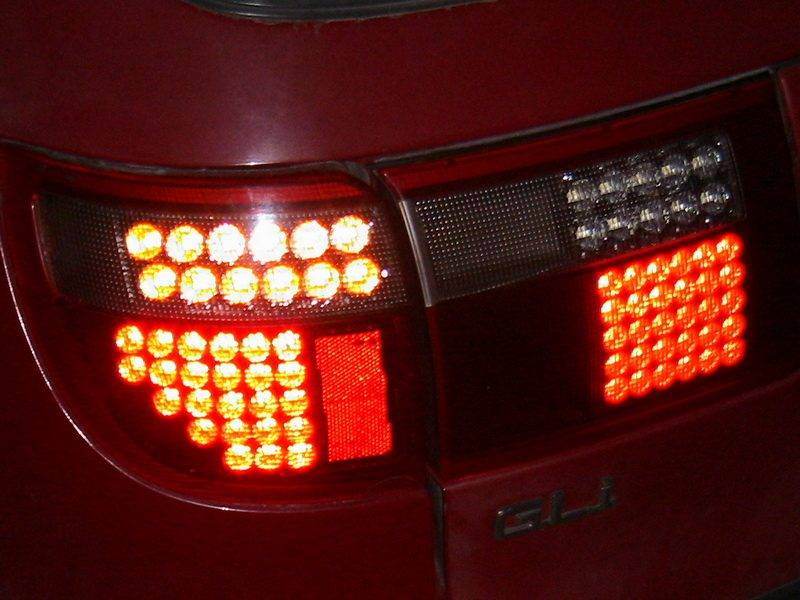

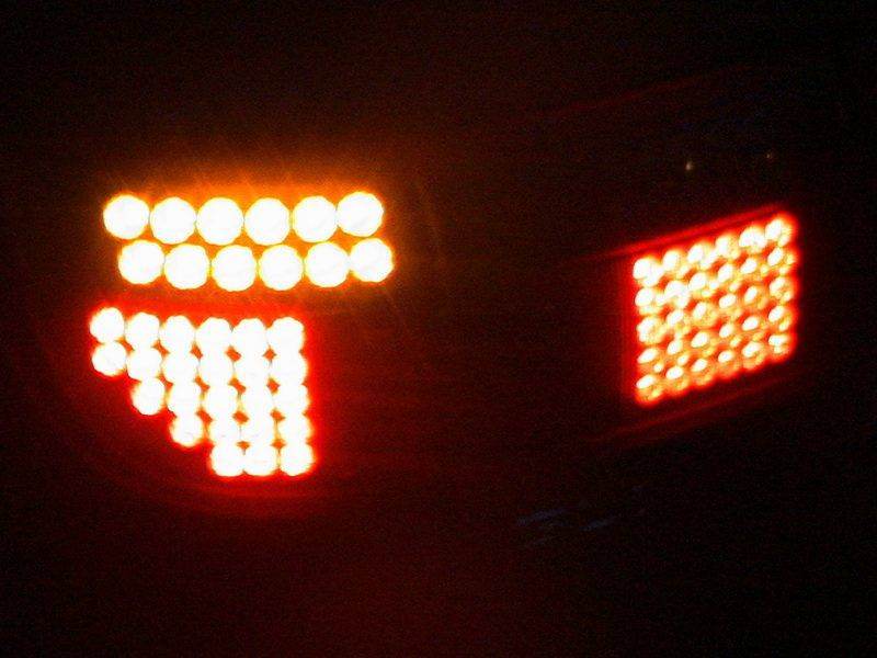

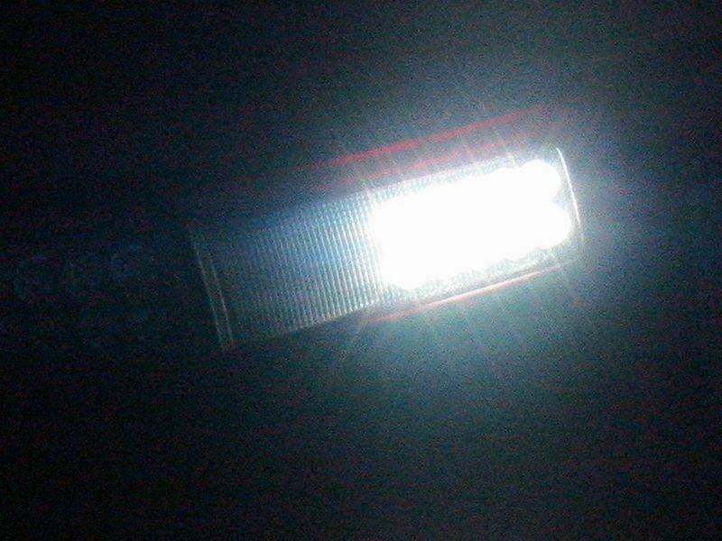

В общем уплыло довольно много времени с тех пор как я обещал доделать и показать средние фонари.
Наконец дошли руки и я их доделал а точнее полностью переделал.
Все на фото, сделано как и в предыдущем варианте на продукции Led119 но теперь секции габарит\стоп сделаны на отражателях 8граней и секция туманок полностью дублирует работу режимов габарит\стоп.
Штатный режим работы задних туманок сохранен и как и раньше включается при необходимости кнопкой.
Сектор заднего хода выполнен на smd5050 белого цвета.
