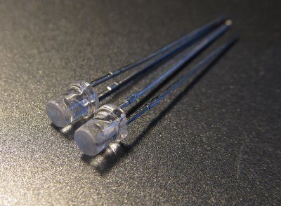

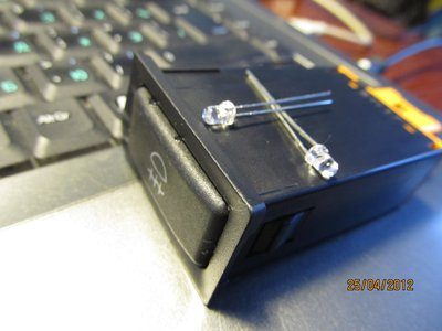

Что понадобится нам: применения 1) 2 светодиода 3 мм зелененьких
2) 2 сопротивления 0,125-0,25 Вт по 22 кОма, можно больше/меньше - яркость свечения напрямую зависит от них.

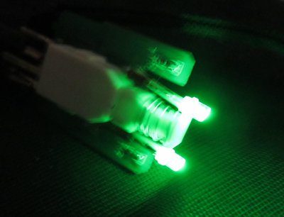

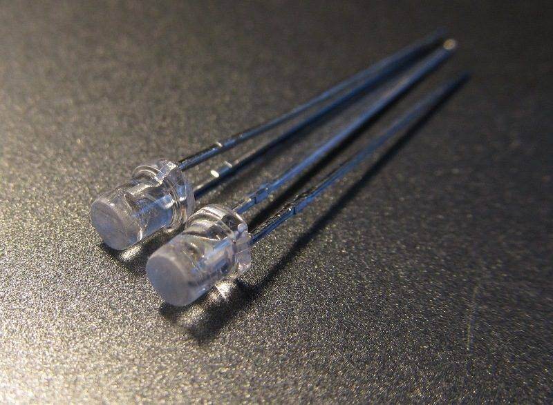

Комментарий к файлу: спиливаем линзы светодиодов, превращая их в рассеивающие
2.JPG [ 185.19 КБ | Просмотров: 6889 ]

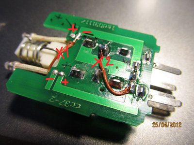

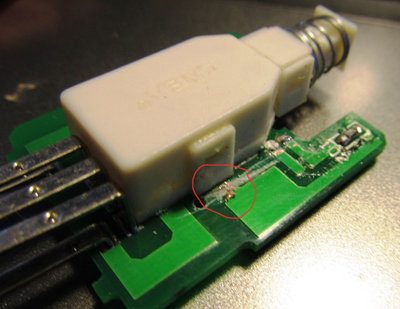

Комментарий к файлу: варварско режем дорожку до видимого разрыва
4.JPG [ 269.1 КБ | Просмотров: 6889 ]

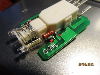

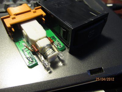

Комментарий к файлу: плюсы/минусы, впаиваем светодиоды, соблюдая полярность!
5.JPG [ 304.95 КБ | Просмотров: 6889 ]
Комментарий к файлу: впаиваем перемычки Х1 и Х2
6.JPG [ 120.65 КБ | Просмотров: 6889 ]
Комментарий к файлу: тут Х1 надо впаять на плату, зачистив ножом лак до меди

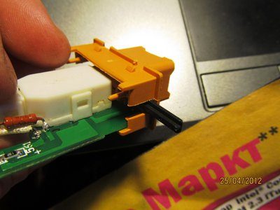

Комментарий к файлу: эта черная направляющая позволяет снять оранжевую "шляпу"
8.JPG [ 106.66 КБ | Просмотров: 6866 ]

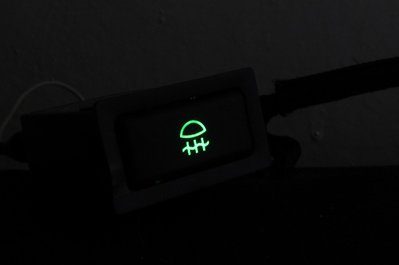

9.JPG [ 136.98 КБ | Просмотров: 6866 ]

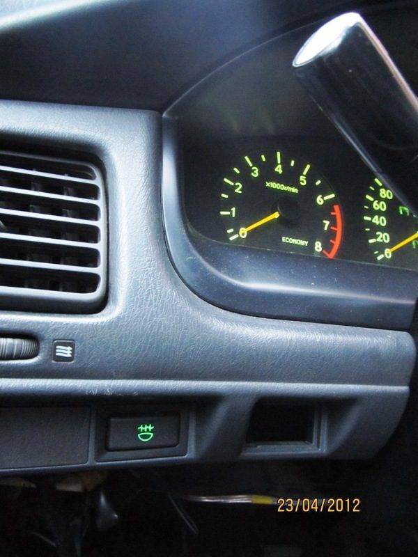

Комментарий к файлу: в деле так
10.JPG [ 31.29 КБ | Просмотров: 6866 ]

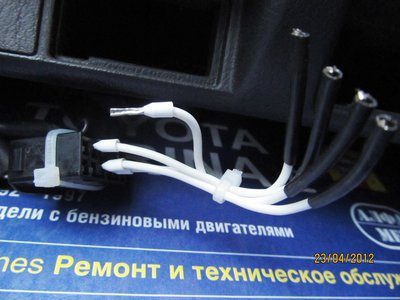

Комментарий к файлу: соединаяем так:
1)контакты 7-8 фишки ПТФ с контактами 1-2 кнопки, без разницы как.
2) 2 контакт фишки на 3 контакт кнопки ПТФ
3) 3 контакт фишки на 5 контакт кнопки ПТФ.
