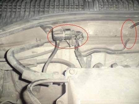

Подскажите что за датчик ?
DSC00385.JPG [ 38.41 КБ | Просмотров: 7924 ]
При отключении падают обороты,шланг всасывает воздух,не волюметр какой-нибудь ли ?
После СТО мне его сняли зачем-то ,пока я обратно не вставил
И правее шланг не подсоединён к трубке,для чего эт надо,шланг не родной поэтому не вставляется,стоит ли вставлять ?

Слева - МАП-сенсор

кстати жор топлива появился после СТО , свечи и фильтра сменил,с МАП-сенсором может быть связано ?

Был Subaru Legacy TwinTurbo
Вроде вообще глохнуть должен.
Ещё б, канечно связано :a_g_a: Именно он определяет количество подачи топлива в зависимости от разряжения во впускном коллекторе.

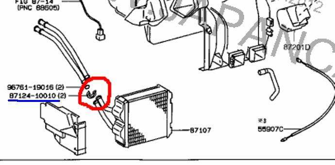

Нашел эту втулку, когда полез менять салонный фильтр
откуда она там ? где она была ?

Привет! Оч. похоже на детальку из системы патрубков радиатора печки.
87124-10010 - Прокладка пружины.
Они как раз рядом с салонным фильтром.

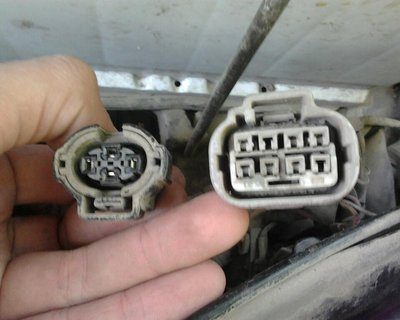

что за разъемы?
Комментарий к файлу: возле левой фары. тот что побольше, есть и возле правой

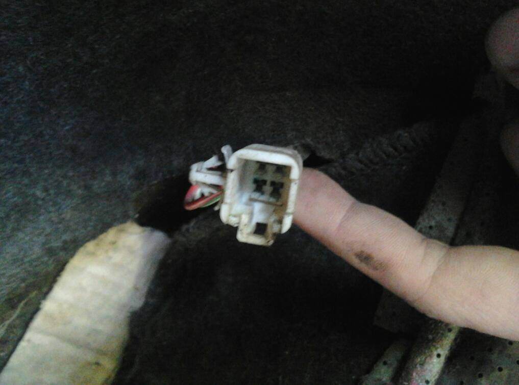

Комментарий к файлу: в багажнике, в левом нижнем углу

СообщениеДобавлено: Вс май 13, 2012 2:03 pm
Большой 8-ми контактный,это на корректор фар,я так понимаю.

а в багажнике что это может быть?

Слева на фото фишка датчика выключателя по давлению для кондея. В багажнике предположу что для автоматической антены, у меня её никогда небыло поэтому точно не скажу :nez-nayu:
СообщениеДобавлено: Вс май 13, 2012 6:26 pm
Правильно для антены,больше вроде не для чего.
СообщениеДобавлено: Вс май 13, 2012 6:46 pm
Нет, парни не такой тама разъём, контактов больше. У меня электроантенна, причём разбирал её полностью. Самому интересно, что за разьём такой, вроде 4 контакта всего, причем с пистончиком для крепления к кузову.

автоматическая антена вроде с левой стороны, а разъем справа болтается

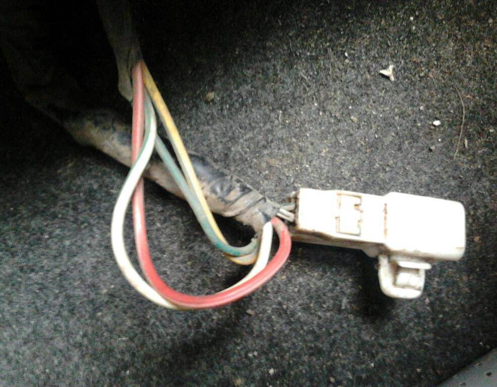

Цвета проводов в студию 8)

зеленый, зелено-белый, зелено-красный, черно-белый
Комментарий к файлу: все это идет из жгута

Не не не, это какието левые провода, ты разматай изоленту и сфотай те провода которые непосредственно в фишку заходят.
На рулевой карданчик сверху защелкивается. Где в салоне по шлицам ходит

те что идут непосредственно в фишку я написал: зеленый, зелено-белый, зелено-красный,
черно-белый

Блин отчётливо вижу белый провод с чёрной полосой-это масса, чёрно-белый это плюс у тойот, чувствуешь разницу поэтому и надобы фотки. Судя по остальным цветам эта фишка связана с задними фанарями, может быть для штатного фаркопа.
а для чего она служит ?
