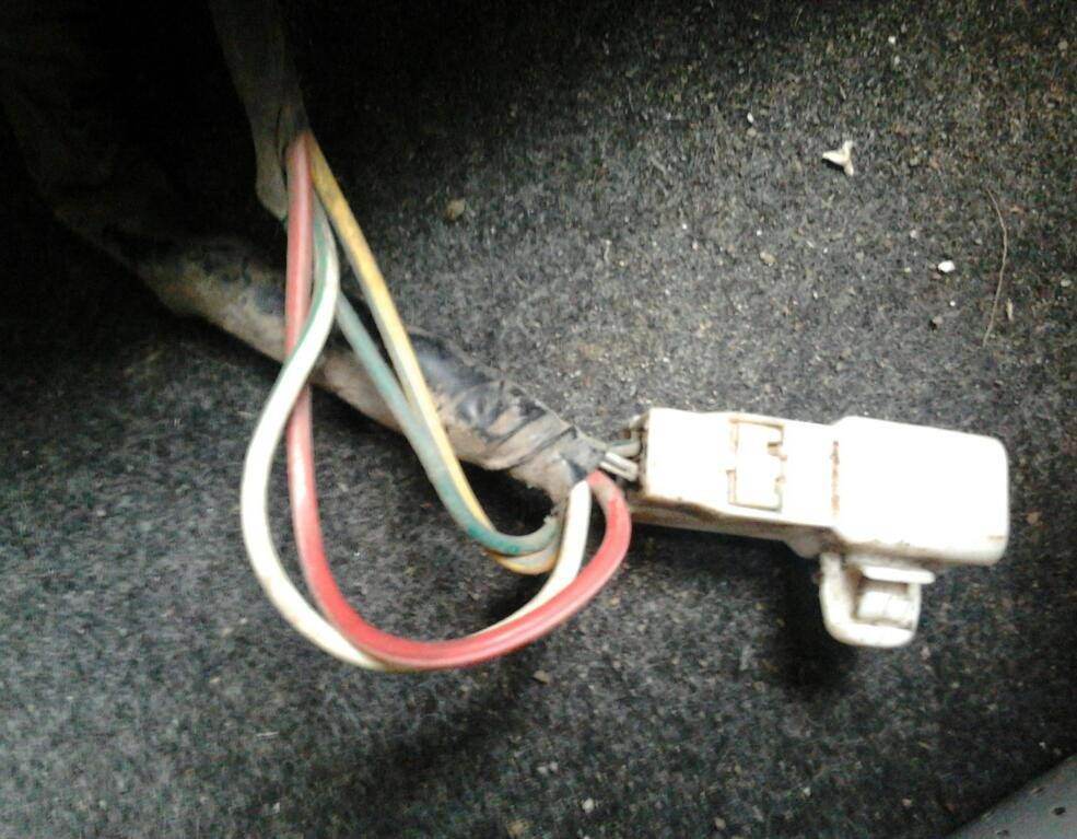

Jaguar
Добавлено: Вс май 13, 2012 7:20 pm |
| Инструктор |
Зарегистрирован: Пн авг 16, 2010 1:05 pm Сообщения: 388 Откуда: Тaгaнрог, Ростовскaя обл. Репутация: 6 [ ? ]
Двигатель: 1.6 4A-FE
зеленый, зелено-белый, зелено-красный, черно-белый

Faranos
Добавлено: Вс май 13, 2012 8:00 pm |
| Летописец |
Зарегистрирован: Чт дек 04, 2008 6:46 pm Сообщения: 4384 Откуда: Улан-Удэ Репутация: 250 [ ? ]
Не не не, это какието левые провода, ты разматай изоленту и сфотай те провода которые непосредственно в фишку заходят.

Jaguar
Добавлено: Вс май 13, 2012 8:38 pm |
| Инструктор |
Faranos те что идут непосредственно в фишку я написал: зеленый, зелено-белый, зелено-красный, черно-белый

Faranos
Добавлено: Вс май 13, 2012 9:20 pm |
| Летописец |
Блин отчётливо вижу белый провод с чёрной полосой-это масса, чёрно-белый это плюс у тойот, чувствуешь разницу поэтому и надобы фотки. Судя по остальным цветам эта фишка связана с задними фанарями, может быть для штатного фаркопа.

Jaguar
Добавлено: Вс май 13, 2012 11:26 pm |
| Инструктор |
хорошо, завтра сфоткаю
