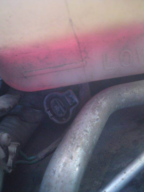

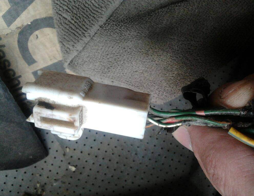

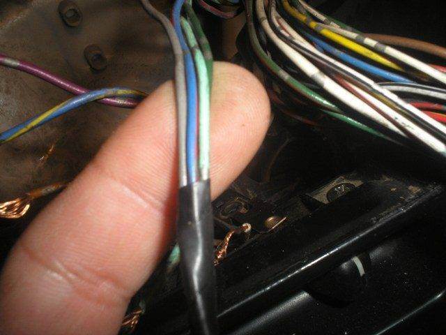

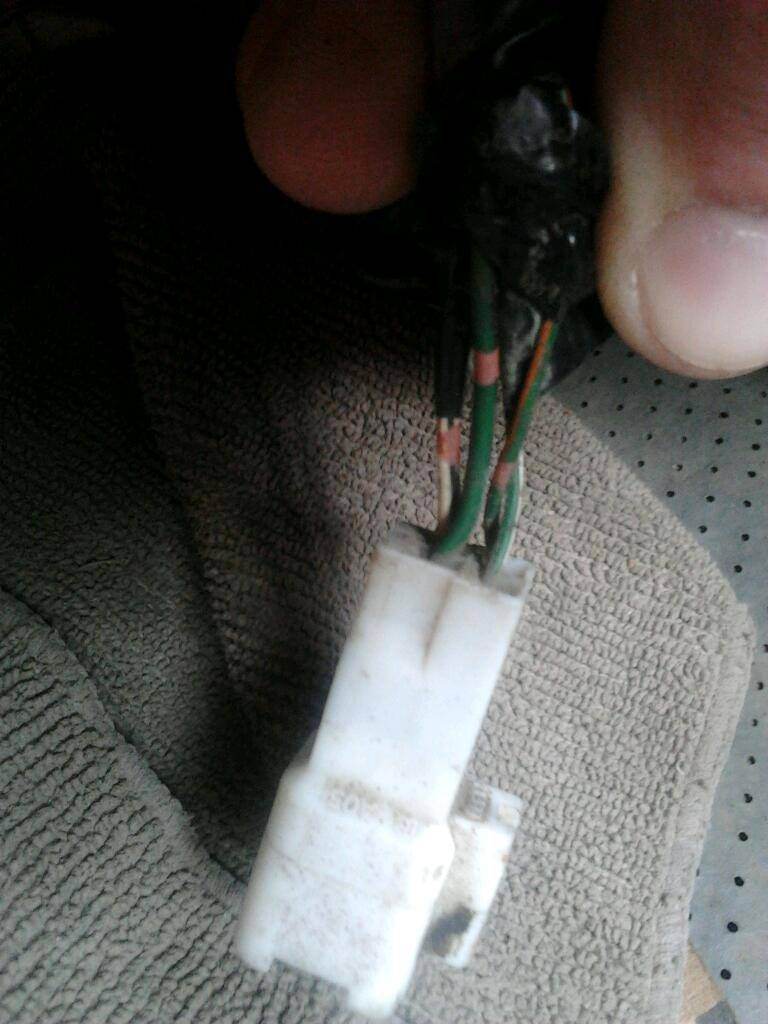

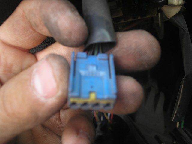

Разбирался с майфуном,нашёл какуюто фишку :
P1010001.JPG [ 70.87 КБ | Просмотров: 7804 ]

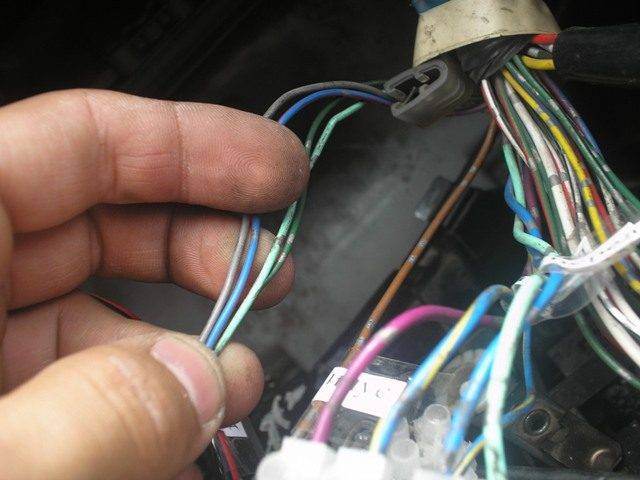

Там же нашёл замотанные изолентой 4 провода,хз может быть это задние динамики т.к. для неё у меня отдельная проводка была :
P1010002.JPG [ 66.21 КБ | Просмотров: 7804 ]
P1010006.JPG [ 76.58 КБ | Просмотров: 7804 ]

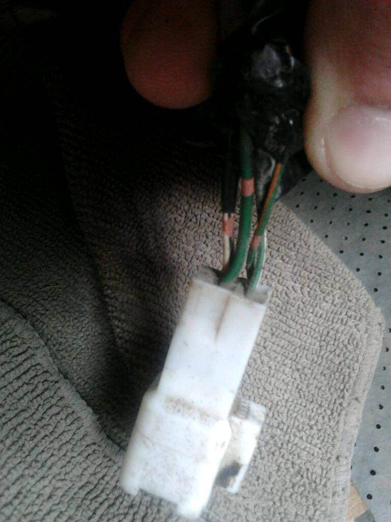

И под рулём нашёл ещё одну фишку :
P1010005.JPG [ 46.29 КБ | Просмотров: 7804 ]
P1010004.JPG [ 47.08 КБ | Просмотров: 7804 ]

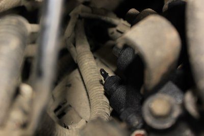

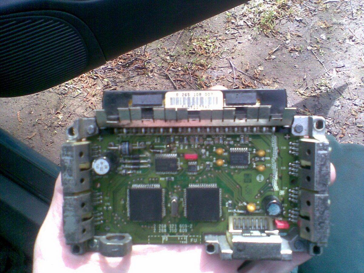

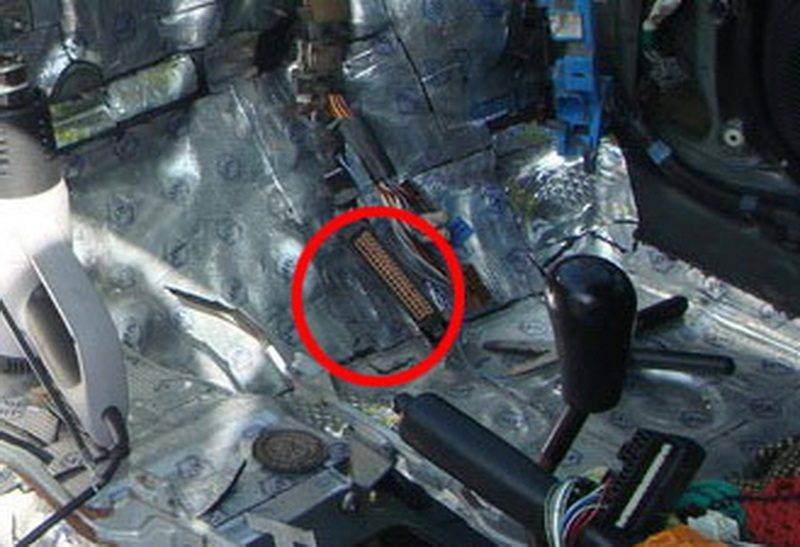

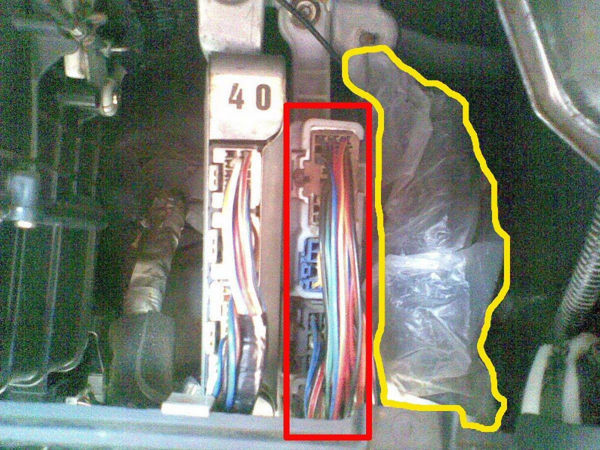

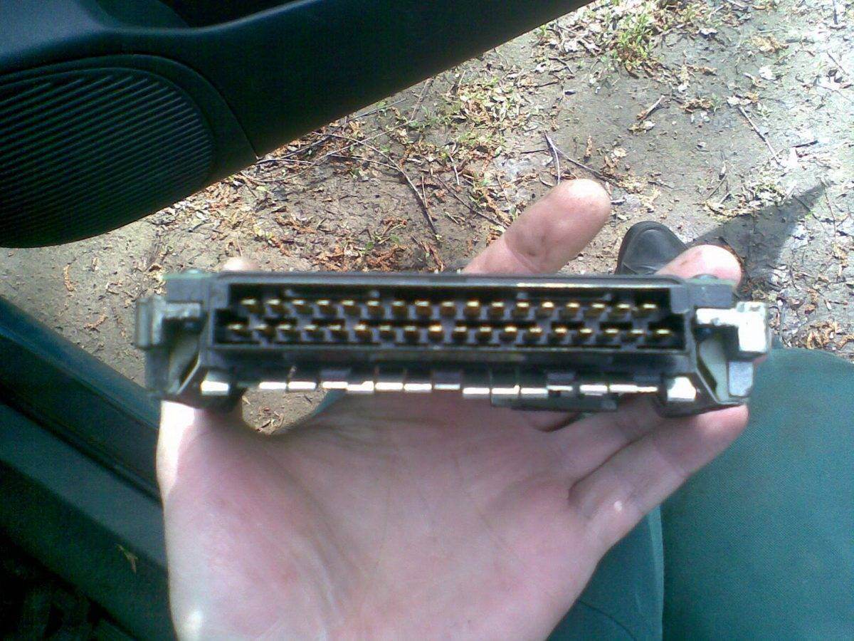

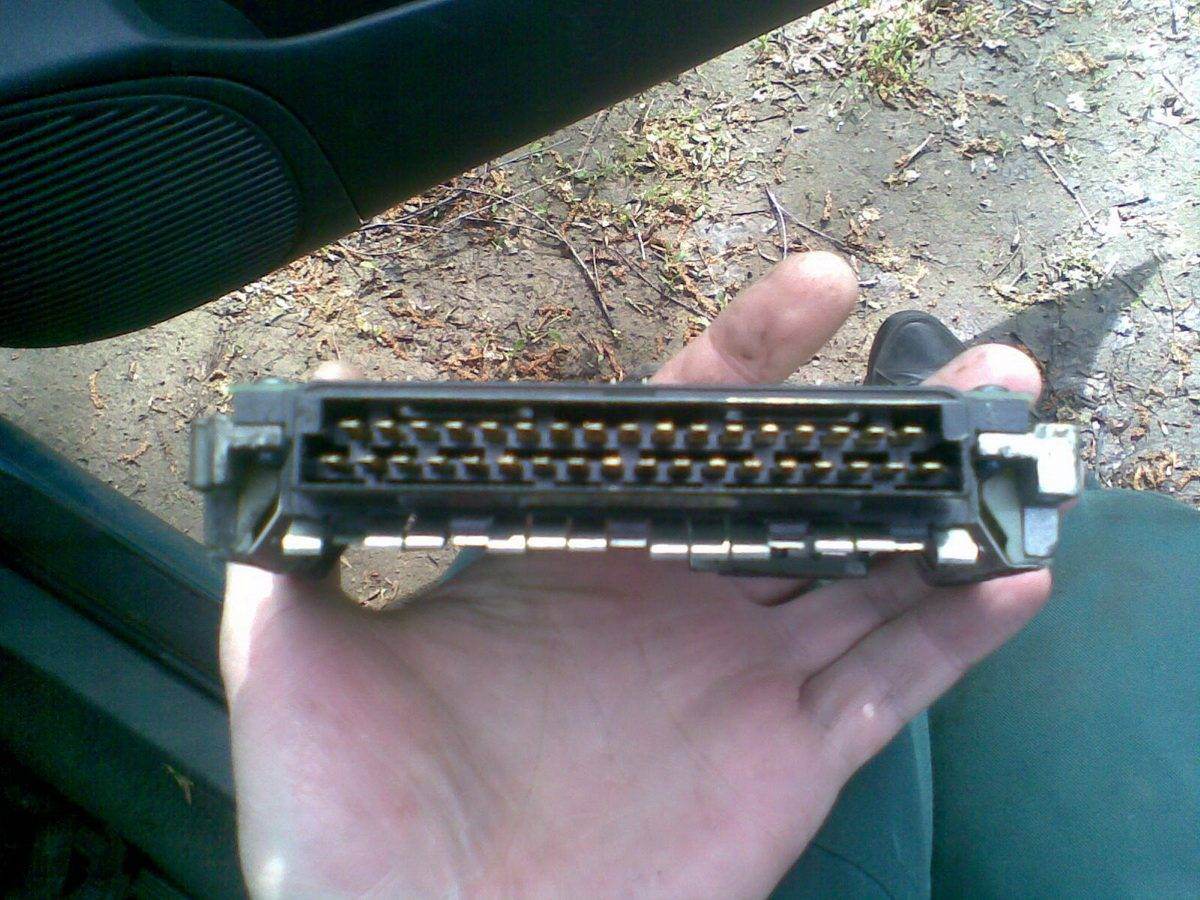

Доброго дня всем! При подключении бортового компа, обнаружил возле мозгов двига и АБС данный блок, тупо обмотанный изолентой и не закреплённый, разьём воткнут. Что это за зверь? Фотки-
Фото1jpg.jpg [ 440.79 КБ | Просмотров: 7778 ]
Фото2.jpg [ 413.46 КБ | Просмотров: 7778 ]
209833504.jpg [ 146.26 КБ | Просмотров: 7778 ]
СообщениеДобавлено: Ср май 16, 2012 1:05 pm
Блок сигналки,скорее всего.

Сергей С@ныч
Если и для сигналки что-то, то заводское, поскольку разьём с родной косы, уходящей в моторный отсек. Кстати, последняя фотка с разьёмом взята из дневника Лёхи Ash, стало быть у него тоже есть!
СообщениеДобавлено: Ср май 16, 2012 1:13 pm
209833504.jpg это разъем с мотрониковских мозгов. :)
СообщениеДобавлено: Ср май 16, 2012 1:17 pm

Ash
:o А мне то он зачем?
СообщениеДобавлено: Ср май 16, 2012 1:18 pm
:nez-nayu: А ты уверен что он точь в точь? на блоке то что-нибудь написано, который снял?

Я его не снимал, просто посмотрел. Нет на блоке боковых крышек, обмотан изолентой был. Надо попробовать отключить.
Мозг то у меня стоит с тремя разьёмами, я к форсунке БК подключал, работает всё.
Добавлено спустя 10 минут 11 секунд:
Лёша, у меня просьба: сколько контактов на твоём разьёме, на фотке не посчитать?

По номеру на наклейке разъема на первой фотке Гугл вот что нашел, если я правильно рассмотрел все цифры.
СообщениеДобавлено: Ср май 16, 2012 2:39 pm
sol-minor

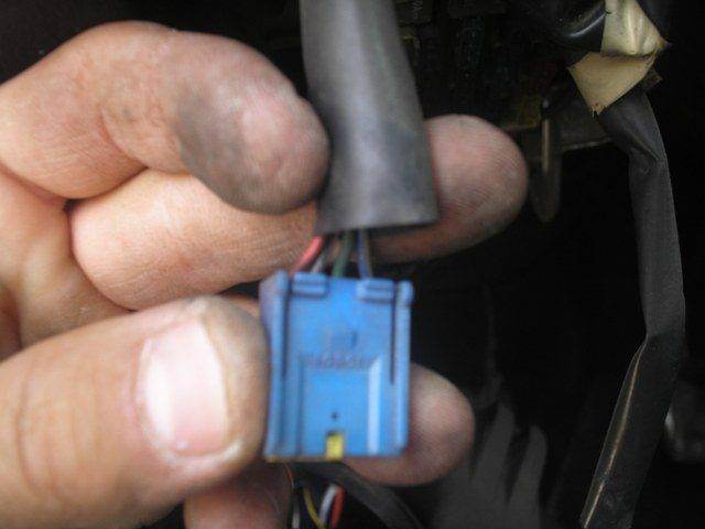

На первой фотке фишка для магнитоллы, задние динамики, синяя фишка для кнопки фарамоек.
Fidel
Так и есть это сам блок абс и его фишка абс, всё это добро фирмы БОШ
Наличие этой фишки подразумевает наличие фишки моторчика фаромоек?Где её поискать?В районе бачка?

Не факт, у меня даже вот кнопочка фаромоек в салоне стояла, а реле и моторчика - увы! :nez-nayu:

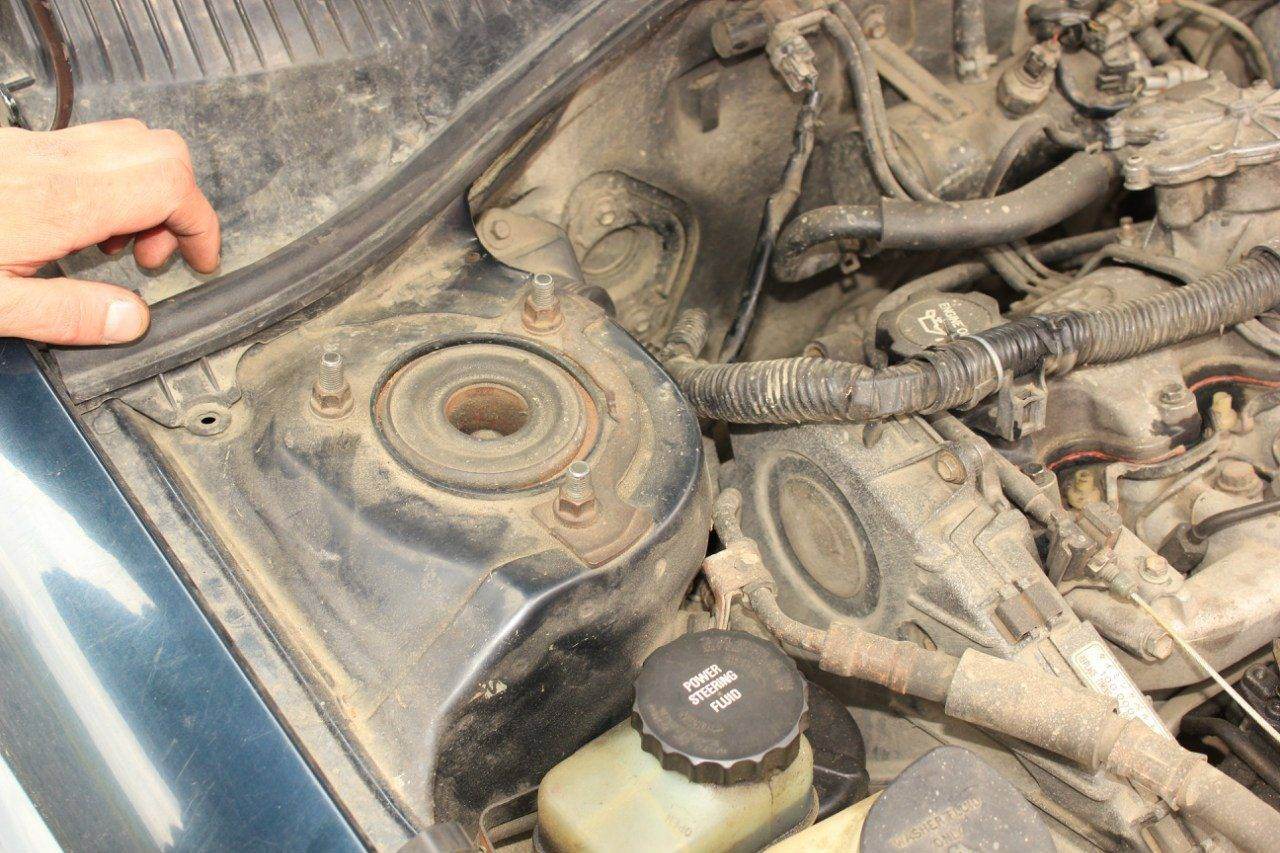

Реле фаромоек находится в районе расширительного бачка. 5 контактов, черное.
P.S. Друзья, по-поводу блока - спасибо! Если это АБС, Но что же за блок тогда стоит рядом с мозгами двигателя, на штатном креплении, и по схеме он там должен быть! Пойду, однако фоткать! :wink:
СообщениеДобавлено: Ср май 16, 2012 4:10 pm
Сообщения: 1266
Репутация: 75 [ ? ]
Машина: Honda CR-V RD1
Двигатель: B20Z2
Всё верно, это и есть блок АБС! При отключении разьёма, лампа на приборке не гаснет. Я считал, что блок АБС рядом с мозгом двигателя(выделено красным), но там просто соединительная коробка, а правее - крепеж именно под блок АБС. Жёлтым показан мой блок, тщательно упакованный! :D

Реле,моторчик,кнопку,шланги,форсунку я прикупил,брал всё с машины один в один как у меня.Синяя фишка есть под панелью,слева от руля.Осталось всё воткнуть.Да,форсунку одну ещё нужно прикупить.

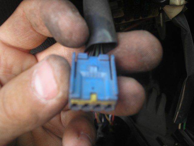

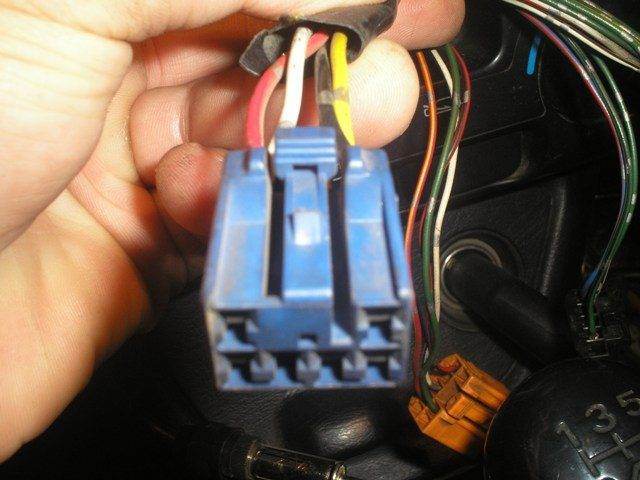

Возник вопрос. Что за разъемы?
_var_www_storage1_temp_12_136_15_jyjZhnJd82pcdIJwZ.jpg [ 127.75 КБ | Просмотров: 8089 ]
Комментарий к файлу: А это где подключаются передние лампы габаритов
_var_www_storage1_temp_12_136_15_Qmaet4LG4r.jpg [ 74.79 КБ | Просмотров: 8089 ]

СообщениеДобавлено: Ср май 16, 2012 6:06 pm
Серрегга
Это фишки на фаромойки с двумя конт.-насос
Другая реле насоса.
Сергей С@ныч
Вот эти фишки! :)

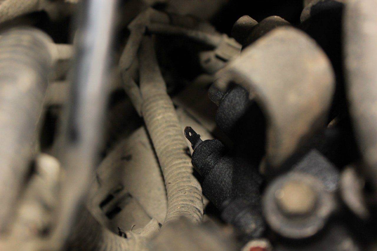

:s_o_s: что за датчик?
Добавлено спустя 5 минут 23 секунды:
Re: нужна помощь!
находиться с левой стороны на рециркуляции ож.
