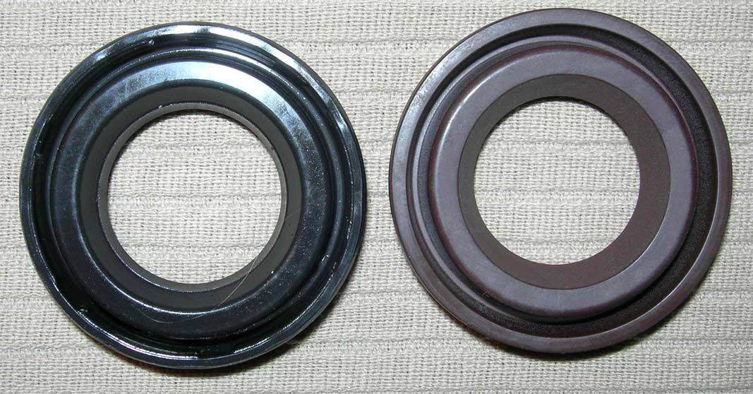

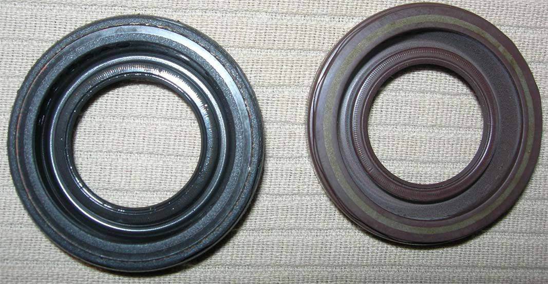

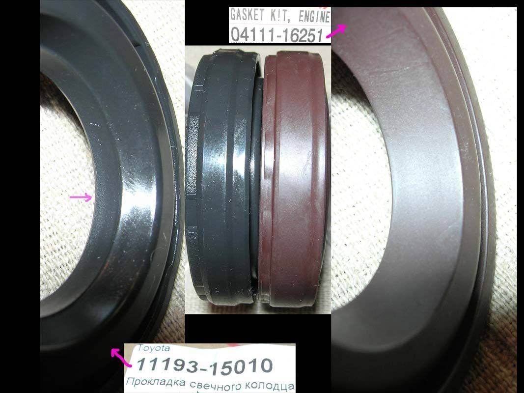

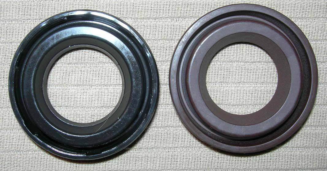

Получилось так, что по дурости я к полному комплекту прокладок для ремонта двигателя (Toyota 04111-16251) прикупил уплотнители свечных колодцев для Авенсиса (Toyota 11193-15010). Соответственно, сравнил. Фото в прикреплённых файлах.
Разница в том, что от Авенисиса уплотнение идёт в виде цилиндрического пояска, а вот "родное" - острой кромкой (там конус).
Попрошу ремонтников сравнить и если от Авенсиса подойдут - поставить. Там по наружному диаметру отличия некоторые в посадке всё же есть, но не думаю, что принципиальные.

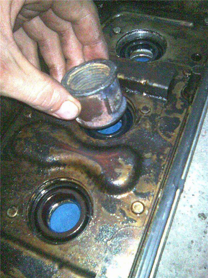

Нашел таки картинку! Вот такая ситуация -
Масло попадает на провод и вниз по проводу к свече.

vovgun писал(а):
но по-моему они должны стоять вниз этими углублениями, тобишь плоской стороной к крышке?
Пружинками вниз. Т.е. как их держишь в руке на фото.

Fidel
Запутался=)
Если смотреть по фото, то впрессовывать нужно не той стороной, которая видна на фото, а противоположной?

vovgun
если клапанную крышку положить так, как она должна стоять на двигателе, то сальники ставятся пружинками вниз. Вроде понятно объяснил :D
